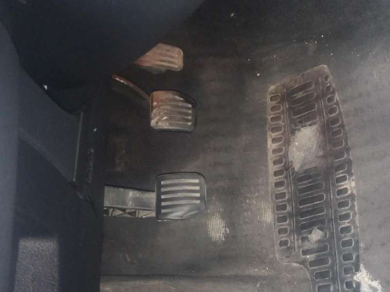

Zdravím,viděli jste už toto pod koberečkem?je tam hluboká díra.jde to vůbec sehnat a vyměnit jen u řidiče?díky

Škardič: Můžu se zptat, kolik má to tvoje auto na tachometru ?

Příspěvek od škardič » 21.03.2016 16:38
205000km doufám...
