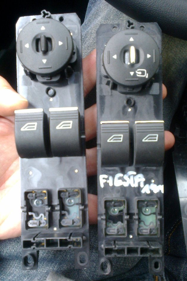

- 2x el. sklapene zrcatko - poFL se pozna podle lampicky na osvetleni nastupniho prostoru (10 osazenych pinu), predFL podle poctu pinu (8 osazenych pinu)
- ovladac oken s funkci sklapeni zrcatka (na fotografii ten vpravo) - nevim, co je v ovladaci jineho, ale fyzicky vypadaji stejne (krome piktogramu), jen ten vlevo nefunguje :nixw: ... asi jiny ridici obvod

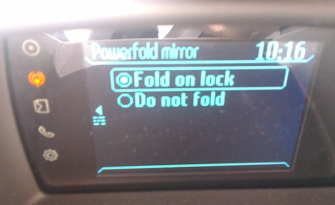

4. povoleni sklapeni pri uzamceni - v menu auta:
HOTOVO
