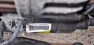

zezhora jsem na něm našel tento lístek ..
