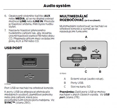

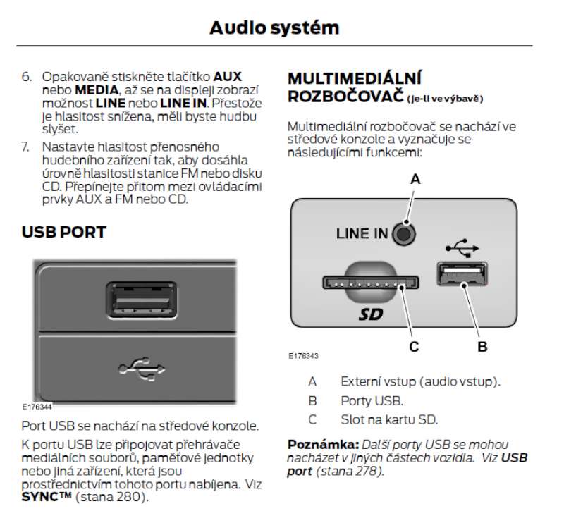

jj, 1x v přihrádce pod ovládáním klima a 1x v loketce:
