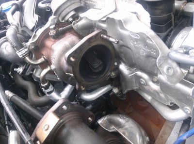

Ahoj me zase drnci v rozmezi 1500 az 2000 ot. klapka v turbu je volna asi vyrobni vada

Ty máš turbo v palubovce?

Re: Rezonace palubní desky - Focus 3
ne jen to tak ze zacatku znelo ze je to z palubovky nez jsem na to prisel

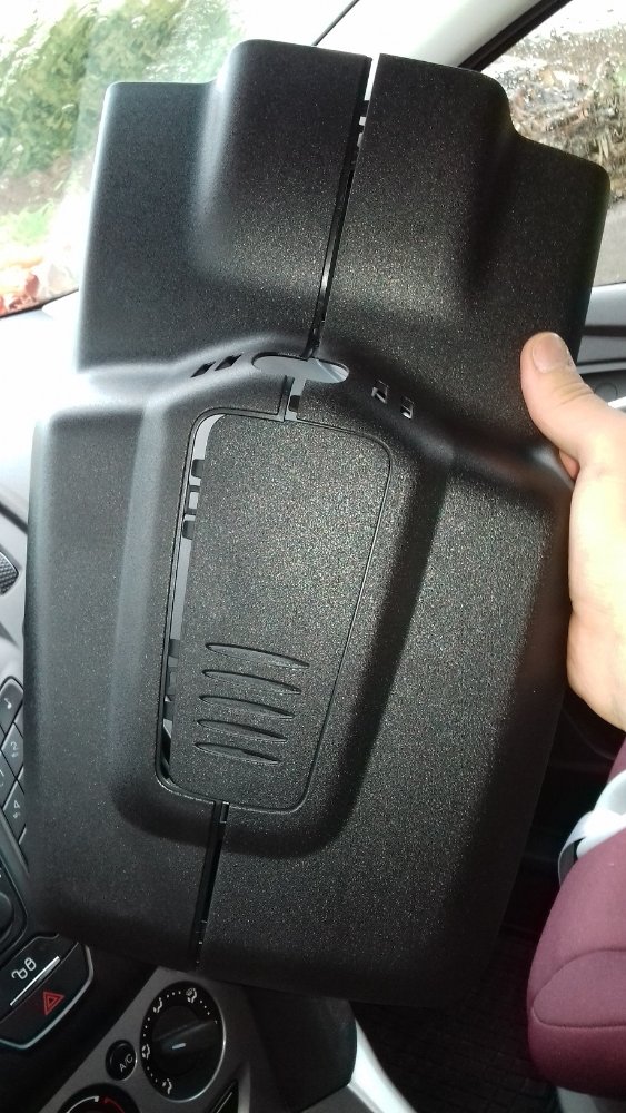

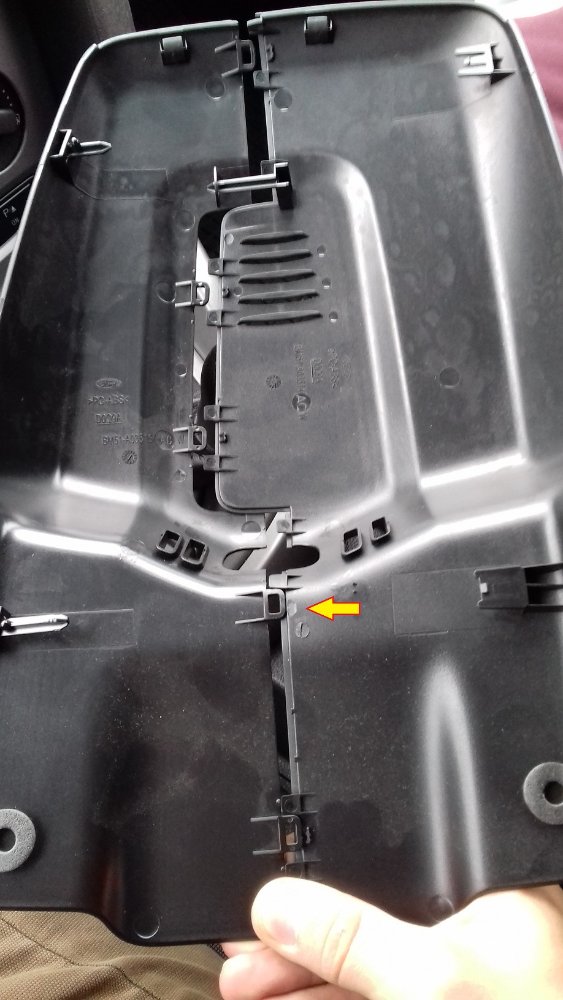

Tak k mému příspěvku drnčícího interieru z 9.3., od pravého důvodu jsem byl docela daleko.
Nebyl jsem sto příjít odkud to drnčení jde, až při jízdě v koloně, nízké otáčky to vybrovalo pořad, jsem si uvědomil, že je
to u mé hlavy nahoře. Bingo. Kryt senzorů u zpětnýho zrcátka.
Doma se mi to podařilo rozdělat, a opravdu jeden zobáček z těch co spojují obě části krytu je ulomený (nejspíš v servise kde se v tom
drápali..) a ty dva plasty při určité frekvenci o sebe neskutečně drnčí.
Teď otázky jak to opravit viz foto.... žádoučí je těšné spojení obou částí bez vůle, jinak to o sebe vibruje..
Popř. koupit nový, stojí ca 350 kč dle katalogu.
Jinak je to ten největší panel (kryt) z těch co FF3 mívá a zě mě je to zvěrstvo... pouťovej plast a hlavně přes to nevidíš na semafor.. hrůza
a to neříkám že většinou těh senzorů mi tam chybí (mám trochu zvláště namíchanou výbavu prvním majitelem...)
Jak to opravit?
Jak to opravit?

- Příspěvky: 25146
vterinovym lepidlem prilep nejaky vystupek a po umisteni do auta to uz nerozebirej
- TomBaa
- Příspěvky: 225
- Registrován: 28.06.2010 18:08
- Bydliště: JmK
Tak nějak to chci udělat, trochu to oblepit páskou aby to i tak nechtělo vibrovat...sna to při montáže hned nepovolí..
