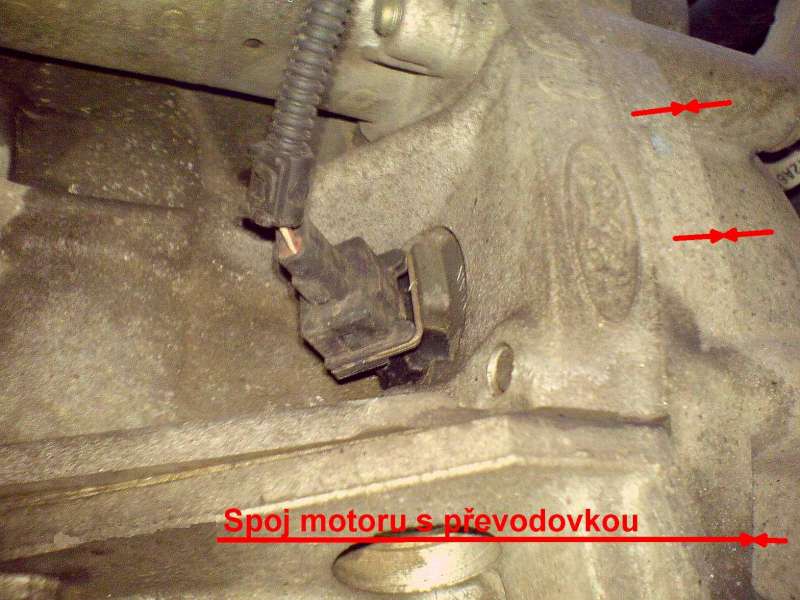

Počítám že čidlo kliky bude asi za rozvodovejma kolama takže pecka přístup co ? (aneb na sundání kola a plastů)?

- Příspěvky: 19244
Re: FF 1.6 74kW (2000)- Nestartuje,benzín vzduch pálení ok :)
ne je na spoji blok a prevodovka , pod starterem , je na 8 sroubek a je venku za 5 min
to modre vpravo
to modre vpravo
Děkuju za tip.. zítra zkontroluju a podám info
Tak čidlo klikovky zdá se v pořádku (kabely ok) vyndal jsem kapku očistil a vrátil.. nějaké další nápady co by to mohlo být ?
