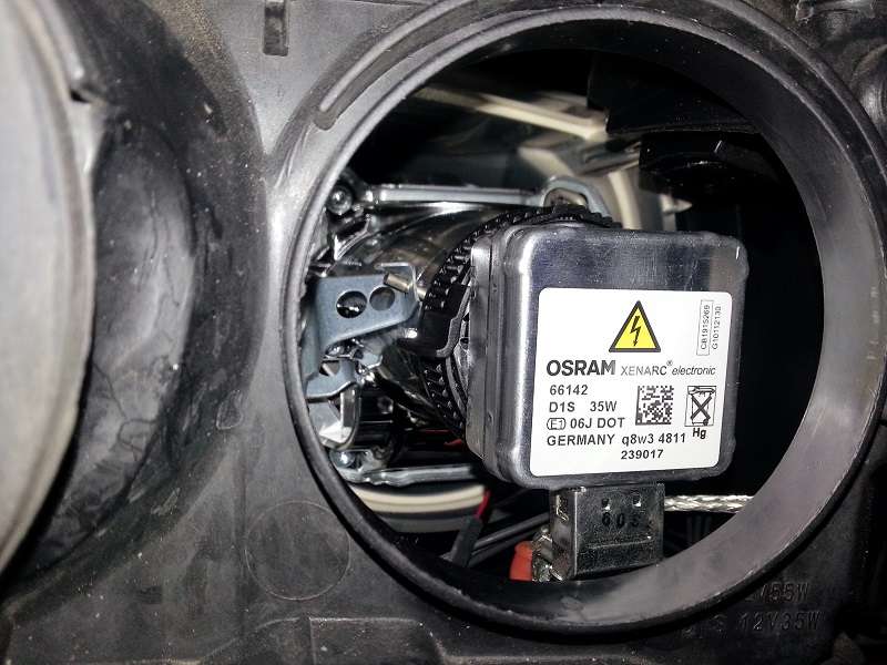

Nemáte někdo zkušenosti s výměnou xenonové výbojky na voze FF II (po FL, rok výroby 2008)? Světlomet jsem bez problému demontoval z auta, ale dál si nevím rady. Na vnitřní straně světla jsou gumové krytky a za jednou z nich vidím adaptér xenonové výbojky. Nevíte někdo, jak výbojku uvolnit a vyjmout? Zkoušel jsem jí pootáčet, vytahovat, atd. ale ani se nehne.

Výbojka drží v takovém černém kroužku, je potřeba ho pootočit a poté se výbojka uvolní. Jde to trochu ztuha, je potřeba větší silou.

Díky za tip. Zkoušel jsem objímkou pootočit (velkou silou) ale ani se nehne. Na jakou stranu se s ní má pootočit (po nebo proti směru hodinových ručiček)? Pro názornost posílám fotku toho, co vidím po sejmutí gumové krytky.

Proti smeru hodinovych rucicek.. Je to na tom i videt jak se to ma tocit, nedavno jsem to delal, taky mi to chvilku trvalo ale povedlo se.. Presnejc uz si to bohuzel nepamatuju a rozdelavat to ted znova nechci:) hlavne to toc za ten plastovy krouzek;)

Tak jsem za to zkoušel brát všemi možnými i nemožnými způsoby, ale objímka se ani nehne. Nemáte na to nějaký fígl?

ani sikovkama? já myslim, že jsem to povoloval sikama (něžně samozřejmě)

Jak tam na tom černým kroužku je takovej výstupek, tak na něj jsem položil šroubovák a zezhora lehce ťukat kladívkem a ten kroužek se začne otáčet až povolí výbojka a pak pootočit a vyndat.

Super, díky, tip se šroubovákem zafungoval a výbojka je vyměněná
