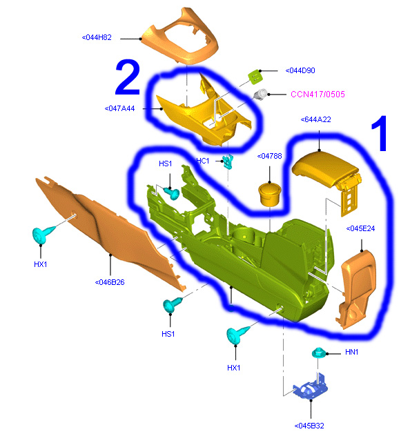

Potrebne soucasti:
1. telo loketni operky
2. drzak USB/AUX

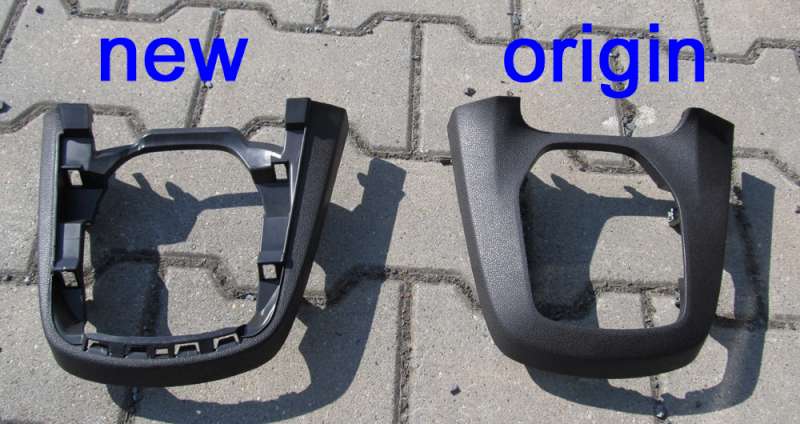

konzola na uchyceni, plasty k noham i zakladna kolem radicky zustava stejne

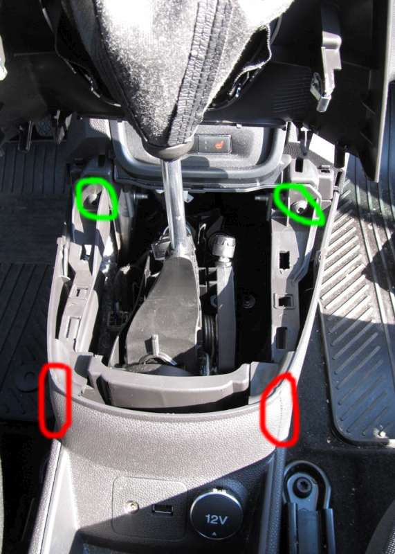

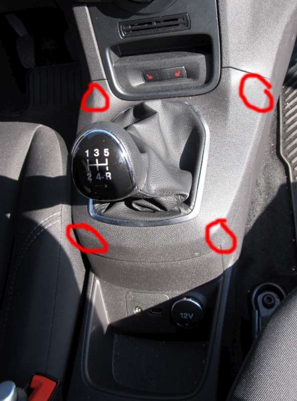

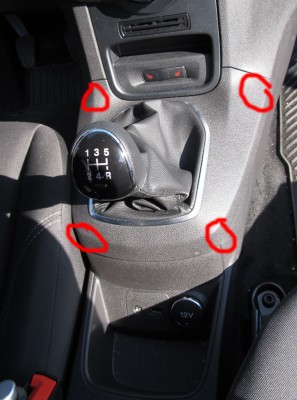

1. silou nadzvedneme zakladnu kolem radicky (smerem nahoru, naznaceny mista uchytu)
2. silou nadzvedneme drzak USB/AUX (smerem nahoru, naznaceny mista uchytu) a vysroubujeme dva torxy

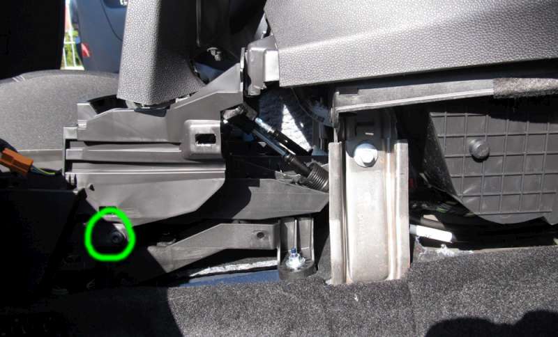

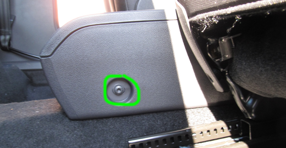

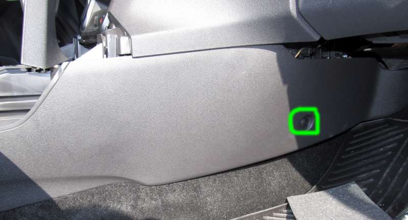

3. vysroubujeme sroub drzici plast v nohach (i na druhe strane) a odendame ho
4. vysroubujeme sroub drzici stredovou cast puvodniho tunelu (i na druhe strane)
5. vysroubujeme sroub drzici zadni cast puvodniho tunelu (i na druhe strane)

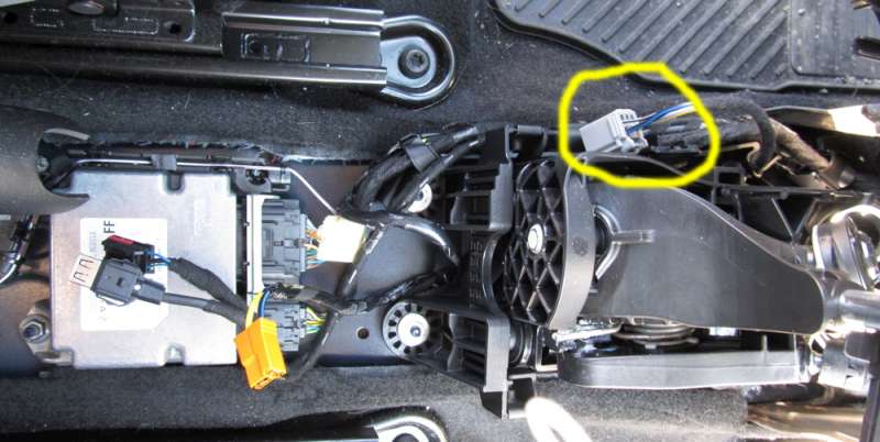

6. zatahneme rucni brzdu a nadzvedneme stredovy tunel; pod tunelem je jednotka airbagu, dozadu vedou draty pro konektor u rucky, uprostred jsou konektory USB/AUX/zasuvka a zlute je oznacen konektor (predpriprava!) pro osvetleni drzaku napoju v loketce a pro zasuvku pro cestujici na zadnim sedadle
7. vratime vse zpet (misto puvodniho tunelu dame ten s loketkou) v obracenem poradi; nezapomeneme zapojit konektor z predesle fotky

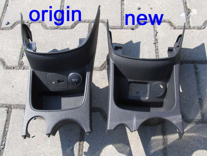

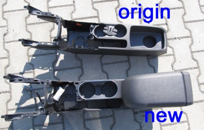

par srovnani:
- loketka je hluboka az k podlaze vozu - puvodne jsem myslel, ze tyto dily jsou stejne ... mylil jsem se - vozy s loketkou maji jiny tvar dekoru nez bez loketky ... nastesti jsou tyto dily z pohledu montaze loketky zamenitelne
rucku neni nutno menit - i obycejna do tunelu s loketkou pasuje
