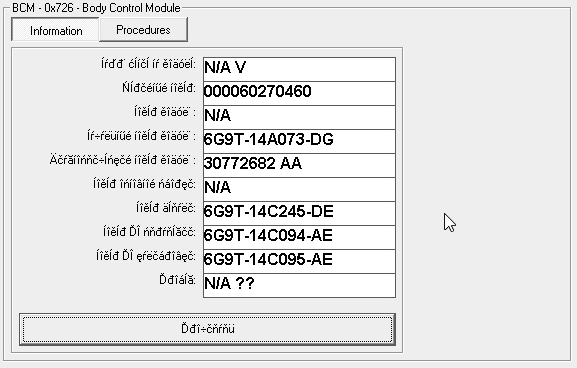

Nesetkal jste se někdo s nefunkčním podsvícení tlačítek po výměně budíků s malým displejem za Convers?
Při zapnutých světlech není podsvícené žádné tlačítko. Nejde ani měnit intenzita podsvícení displeje rádia tlačítkem na změnu intenzity u zapínání světel.
Budíky jsou z mondea asi 2009.
Po výměně budíku nejde podsvícení tlačítek

... podsviceni ma na starosti BCMi ... muzeme zkusit do nej nahrat novejsi fw

Teď tam mám toto, viz obrázek

Vyřešeno.
Pomohla výměna BCMi modulu za novější. Ve stávající BCMi modul již byl poslední FW.

pro detailisty:
BCMi (GEM) byl jeden z prvnich (rada 6G9T), tak jsme tam dali 7G9T a uz to funguje ... dodane convers+ jsou novejsi (rada 7G9T) a nepouzivani pro regulaci intenzity podsviceni draty jako starsi rada, ale posilaji informaci po sbernici
