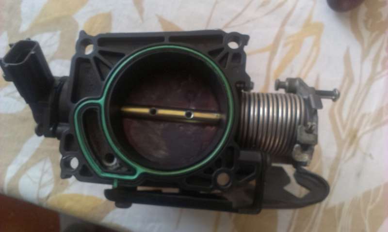

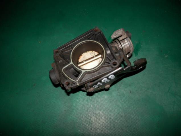

Re: Škrtící klapka z 1,8 do 1,6 benzin FoFo MK1 po FL
..koukam ze to funkcne prehodit jde vzhledem tomu ze na sacim potrubi to je na rovnou plochu .. tohle je z 1.4ky
..tohle je moje ve po prevrtani na 60 mm...
- Příspěvky: 13574
No neviem. Tam nebude podla mna sediet tesnenie medzi volnobeznym a sacim kanalom. Navyse, aj ostatok tesnenia asi nebude dosadat v protikuse na rovnu plochu.
Fyzicky to tam pojde dat, ale vzduch pojde kade-tade. Preto bez fyzickej upravy to mohlo robit popisovane veci.
- vitr73
- Příspěvky: 3916
- Bydliště: Železný Brod
no ale hlavne saci dira na potrubi z 1.6ky je o hodne mensi nez na 1.8ce...to by tam byl strasnej schod(restrictor)...to fakt nema bez upravy aspon saci potrubi cenu zkouset....presne takhle se delaj omezovace vykonu na moto...to se prave odstranuje aby diry byly stejne...a trochu lip to jelo
- Příspěvky: 13574
No ved. Nebude to sediet na protikuse (sacich parohoch). Jednak, ako pises, restrikcia na priemer, jednak to bude vychadzat na nerovnu cast. Takze bude okolo tesnenia tahat vzduch. Mimo filter, mimo MAF a mimo klapky.
- vitr73
- Příspěvky: 3916
tak to tesneni vy slo na sprostaka behem 2 minut vystrihnout plosne ze stare duse z auta...ale ta restrikce na prumeru by fakt vadila...vetsi klapka by bez odstraneni te restrikce nezvedla vykon a nebo prubeh motoru ale spis by ho zatlumila....ja bych to nedelal...za hodne penez malo muziky...zbytecne..takhle to maji vypocitane na 1.6ku
..ja na freze prohnal klapkove teleso na klapku 60 mm(vic by asi nevyslo a nekde bych se prokous bokem ven) a trosicku(1-2mm) jsem i na parohach musel brousnout ditu...malickej schod tam byl a to mne vadilo....ale je fakt ze na mokru si to ted i na dvojku bezproblemu hrabne kdykoliv-na uzkejch zimakach vzdy...
