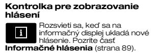

Červené nebo oranžové mezi palivoměrem a teplotou:

nejsou cervene i nezavrene dvere ? proto mozna jednou jo a jednou ne

aha, informacni kontrolka :dih:
pokud sviti, tak i neco pise na displeji pod tim ... minimalne v menu zanorenych messages
