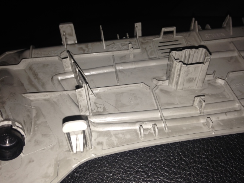

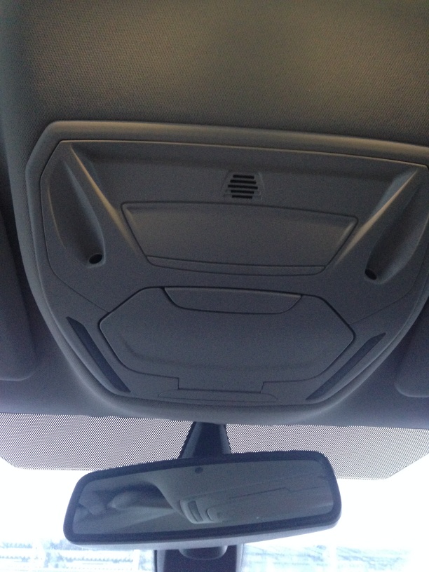

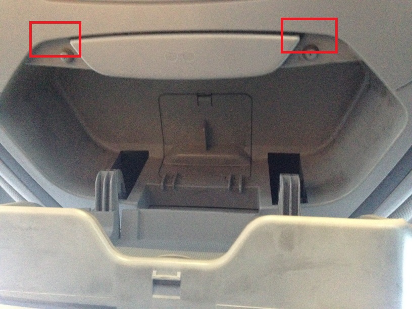

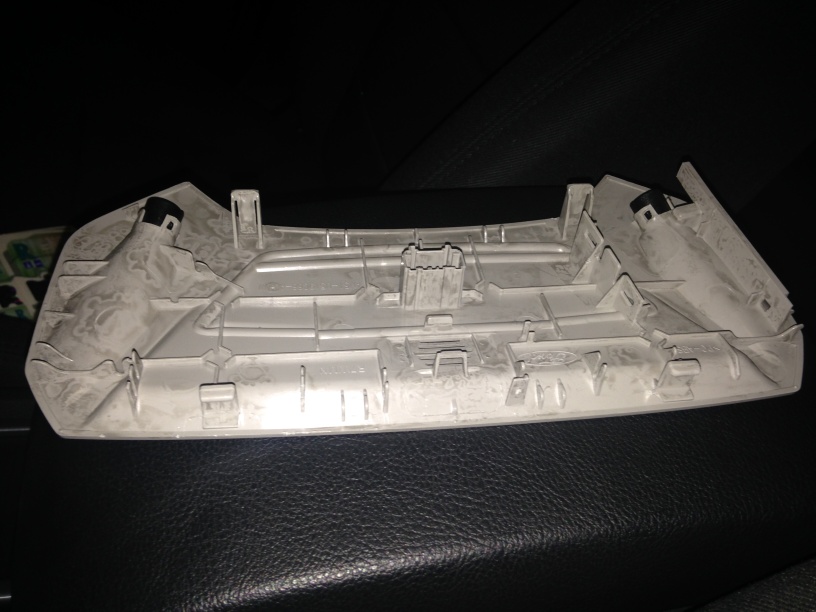

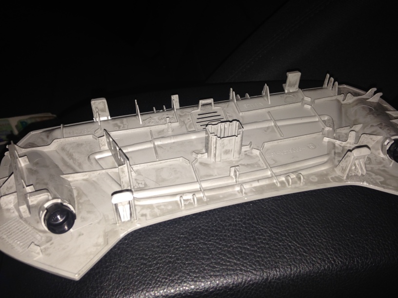

Tak si na to odpovím sám
1) otevřít výklopku na brýle
2) jsou tam dvě škvíry do kterých nacpeme něco placatého, to zmáčkne západku a kryt můžeme vyklopit.
Viz fotky..
Viz fotky..
