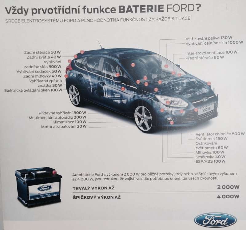

Tohle jsem vyfotil při minulé návštěvě Forda. Je to samozřejmě podáno pro běžné uživatele, nicméně mi přišly některé údaje o spotřebě zajímavé, některé byť významné naopak chybí (např. EHPAS).

Pekne rozepsany, skoda ze to nemaj i pro mk1
Ale docela dobry vedet, ze ventilator chladice ma prakticky stejnej prikon, jako celej muj stolni PC

zadni svetla 40W? nejak se nemuzu dopocitat - je tam zarovka P21/5W, tzn. bud obrysovky na 10W nebo brzdove na 42W + stredove brzdove

Já vím, že to má svoje mouchy, ale překvapilo mně celkem třeba to vyhřívání čelního skla ... To že žere mi bylo jasny, protože buď topím PTC, nebo rozmrazuju okno
ale že to bude tolik ?

je tam rele 70A ... 14V * 70A = 980W ... takze pouzili spis vypoctene zaokrouhlene hodnoty
(pokud mas alternator 105A a zapnes vyrivani celniho skla, tak skoro ani nesviti svetla)

A u FF1 tohle vsechno tahne 90A alternator ...

Nejsou vzadu 2+2 10w ? Ale predek mi taky nevychazi . kazdopadne pokud ale vyhrivam brzdim a svitim , tak je to 1500w ani nevim jak

Nějak mi v té energetické bilanci chybí startér popř. žhavení u dýzlu
To je, myslím, největší zátěž baterky a ne nějaký počítání žároviček

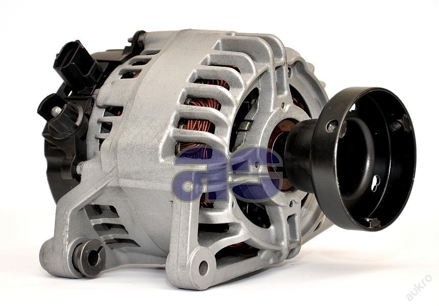

vcera jsem nasadil na kabel primo od alternatoru klestovej stejnosmernej ampermetr a na volnobeh kdyz je vsechno v aute zapnute(vsechno co jde zapnout) tak alternator daval podle meraku 63 A ...a to byla plne nabita baterka cerstve sundana z nabijecky...a na volnobeh s takovouhle zatezi ma vubec starost dat aspon 12.5 V..na 2000 ot ale stiha bezproblemu...80A altik...premejslim tam radsi hodit silnejsi 105 A altik z nafty...
puvodni altik 80A tedy v pripade slabci baterie jede na hrane svejch moznosti...ale to je extrem

a jak tam ten altik z nafty dopasujes? Když 1.8 ma altik zezadu nahore, a nafta zepředu dole s tou prodlouženou nozkou remenice

Teda nemam takovy prehled, ale myslim, ze jiny altik nez 90 A pro naftu nebyl ...

tenkrat mozna..ale posledni dobou co lezu po netu jsem uz narazil na altiky pro prvni verze focusu a obcas se obevuje mimo tech 80 A i ty 105 A....a vypadaji stejne....tak mozna nejakej vyrobce dneska strci to silnejsi vynuti urcene pro jinej altik do tohohle pro ford...nevim
koukam ze pro tdci jsou va nabidce 120 i 150A altiky..

ten altik pro naftu ma uplne stejne uchyty na blok jako bezinovej a ta remenice pro volnobezku jde sundat a dat normalni....jinak bez remenice je uplne stejnej....aspon co koukam na fotky
