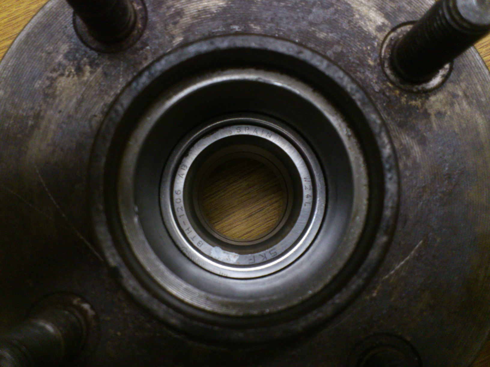

Potřeboval bych radu, asi mi špatně nalisovali ložisko do naboje, když naboj totahnu jen rukou tak jde hodne ztuha otačet (co teprve když to dotahnu předepsaným momentem) Koukněte na obrázky. Díky moc všem!

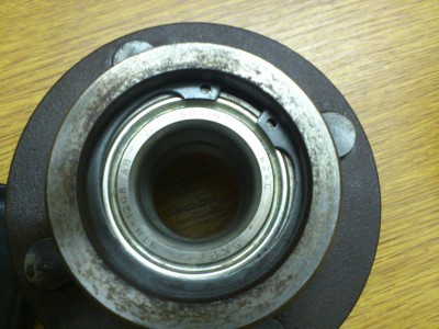

Pokud sedí nadoraz a vešla tam ta segerka, tak by to mělo být vpořádku... teda pokud to ložisko nezmrvili při lisování.
Mezi koncem ložiska a nábojem nesmí být ani chlup místa. Ta segerka musí být rovně( kolmo na náboj) a jak do jedné dirky strčíš šroubovák, tak při lehkém poklepu by se měla otáčet dookola. Z té první fotky mi přijde nějaká vypouklá.

Problem ja prave z te strany kde neni ta segrovka, s vnitrni casti loziska nejde otacet, a toci se cely lozisko dokola v naboji, vubec nechapu co s tim delali. Jestli to nejak rozlisovali to lozisko..... pekne me nasrali.

Ako sa moze otacat cele lozisko? Musi aj s nabojom. Vonkajsi kruzok loziska je nalisovany v naboji, takze je tam napevno natlaceny...

Vypadá to, že je chybně nalisovaný. Ta prachovka z druhý strany než je segrovka je nějaká povylezlá.
A segrovka je nějaká vypouklá - vypadá to, že ho při lisování "dolaďovali kladivem.
Odnes jim to tam zpátky....

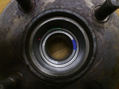

Tak jeste pro jistotu, mezi stenou loziska a stenou naboje je vůle (cervena sipka), otaci se cele lozisko ve vnitrku naboj (zelena sipka), stred lozisko co by se otacet mel se ani nehne (modre oznaceni) Ted nastava otazka jestli nez......i i ten naboj???

Řekl bych, že jim ta půlka vnitřní části ložiska při montáži vypadla a jak se ložisko snažili narvat do náboje, tak se ta krytka dostala mezi náboj a vnitřní kroužek.
Pravděpodobně tě čeká koupě a montáž novýho ložiska. Pokud máš robustní svěrák, zvládneš si ložisko nalisovat sám, případně náboj nahřát a ložisko tam spadne samo.
