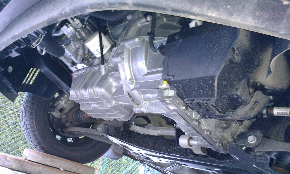

1. pro jistotu se kouknem, zda tam neni (nafta má) :)

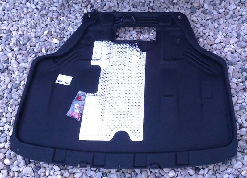

2. poridime dily - kryt, 5x sroub a 5x matice (1x 1794581, 5x 1019377, 5x 1382031)

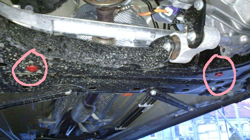

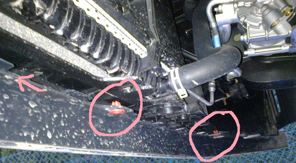

3. usadime plastove matky
a/ 3x dopredu k narazniku
b/ 2x dozadu k prepazce motor-kabina

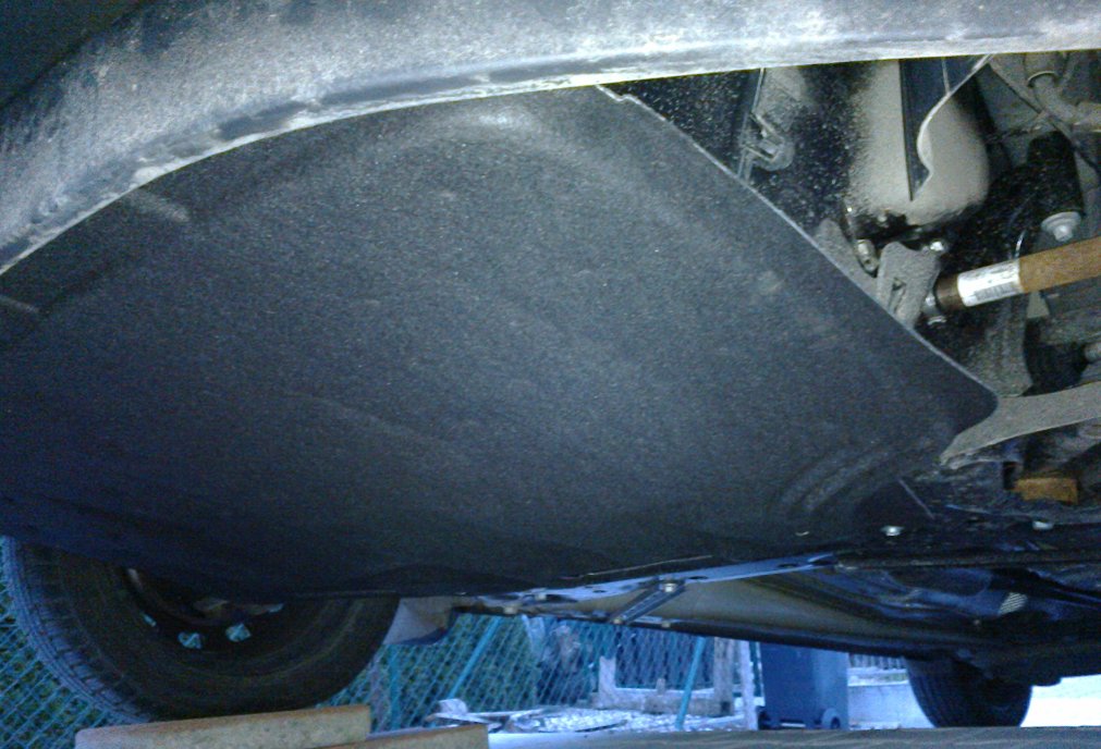

4. nasadime kryt a zasroubujeme
HOTOVO
Dekuji Zirafakovi za seznam dilu :bravo22:
