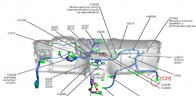

Re: Osvetleni nohou fiesta mk7
na konektor C212 mezi piny 33 a 26
Dík moc,ještě kde ho najdu?

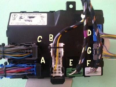

tak pak bud stropni lampicka (konektor je v A sloupku u ridice - pin 13 napajeni a pin 12 pro spinanou kostru) nebo primo z BCMi pod pojistkovnici (C2280C-14 pro napajeni a C2280C-5 pro spinanou kostru)
Barva toho konektoru C2280C ?
