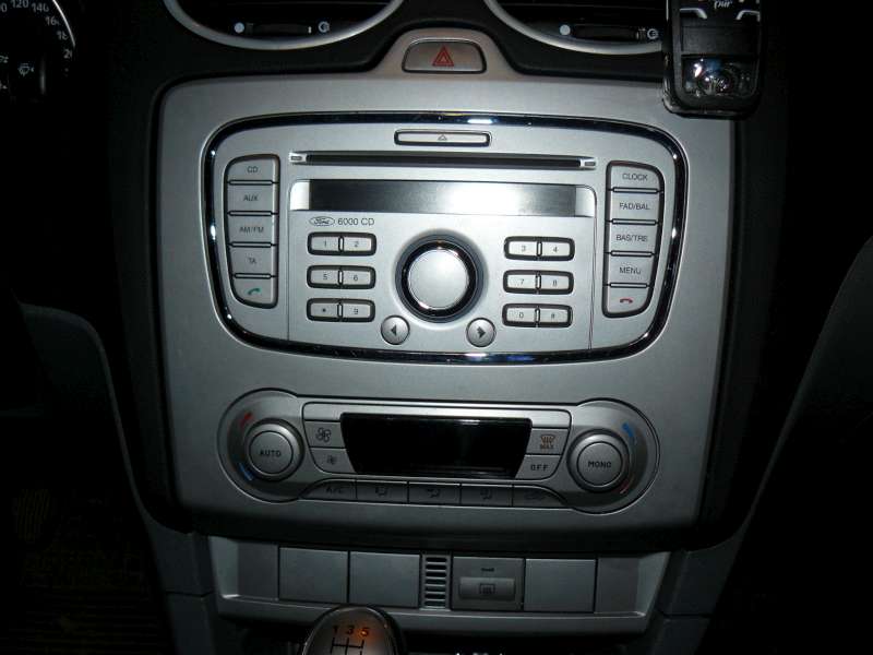

Ahoj,
nevíte někdo jak vytáhnout rádio z plastového krytu u Focusa II, viz přiložené foto. Nerad bych kryt rozbil, nedaří se mi ho vytáhnout. Radio naskakuje sporadicky, netuší někdo v čem může být problém? Pojistky jsou OK, možná kontakt, proto se snažím o sundání krytu..
Je možné aby se zapínalo samovolně bez klíče ve spínací skříni?
Díky za radu...

oddelas ramecek kolem radia - je nacvaknutej. samotny radio je na na sroubkach, tusim 4xtorx
zapinat samo by se urcite nemelo, budto kabelaz, nebo chyba v radiu...
