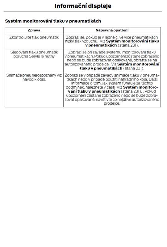

Re: potřebuji radu - ventilky TPMS
v návodu na FF3 poFL je toto:
