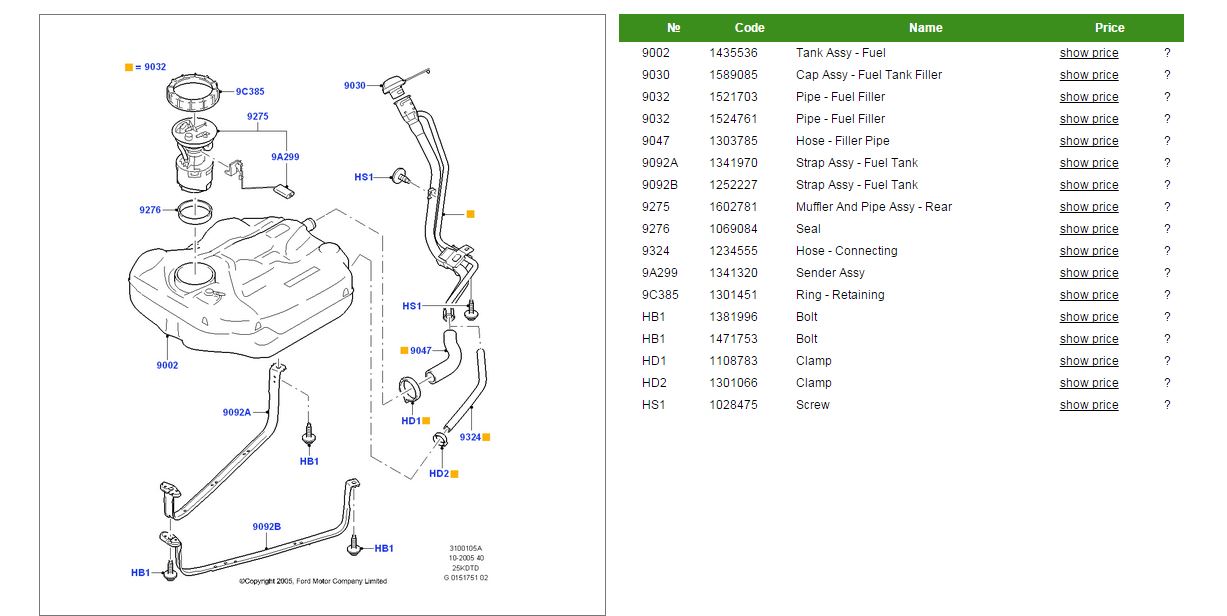

Po prozkoumání Smaxownerclub.com (pro ang. mluvící: over the last few days each time i start the car i get a different reading from the fuel gauge. The tank should be almost full but sometimes it shows 1/4 , 1/2 or 3/4, I suspect fuel sender is kaput. It is classic symptoms of a faulty sender unit.)
jsem vydedukoval, že by to měla být součástka zodpovědná za posílání informací do řídící jednotky jaká je hladina v nádrži, říkají tomu "sender unit" (na obrázku sender assy), taky je zde otázka jak se k tomu dostat, pokud tyto řádky čte Foki, chtěl bych ho tímto poprosit o názor - jak na to

Sundat nadrz a vyndat cerpadlo paliva+plovak... z pod sedacky asi pristup nebude.

nebo preruseny kabel nekde

když o tom tak přemýšlím, naposledy co jsem dělal ze spoda, tak to bylo stříkání dutin... a nebo myslíš kabely někde uvnitřfoki píše:nebo preruseny kabel nekde

ja myslim ze to prochazi podlahou nad nadrzi tak nekde bych hledal tady
