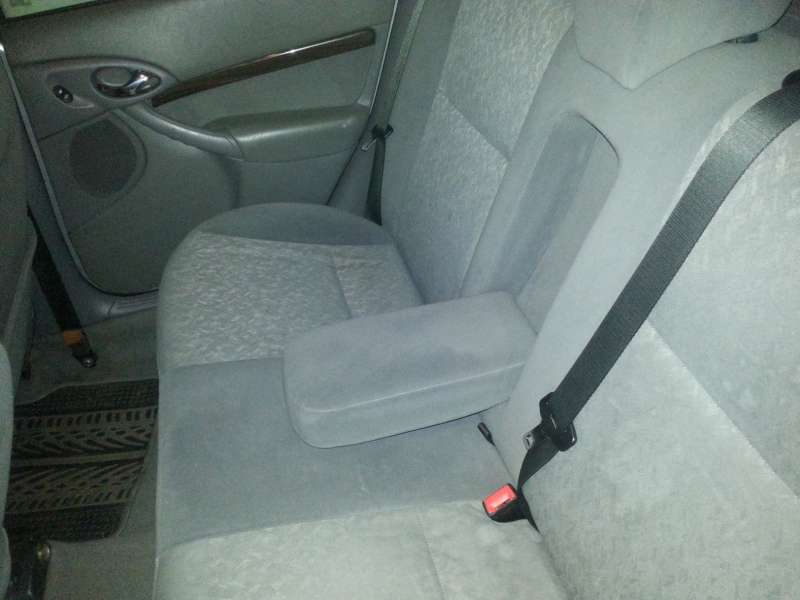

Take mal aj kombik? 8O Co som videl, tak mali samostatne delene.

Příspěvek od 317soumi » 29.09.2014 22:07
Ja je mám oddělené, viz foto. Tudíž nevím jaký sedačky zvolit, chtěl bych dobudoucna zabudovat i vyhřívání sedadel, tak aby to do nich šlo dát. :)
