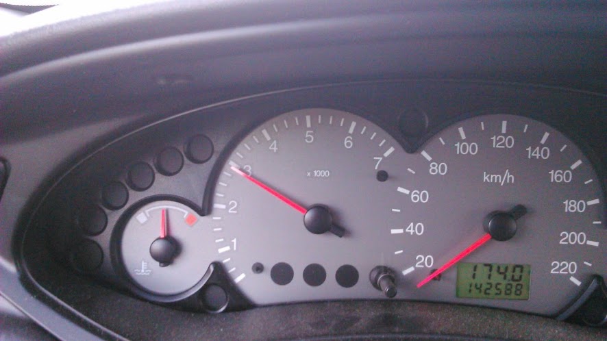

Zdravím,pokažde když chci nastartovat,naskočí 2500 po nastartovaní se drží na 3000,a po ujetí určité vzdalenosti,zeleží jestli je zima nebo teplo,začne skakat a pak jde normalně.Nějake rady co by to mohlo být??

Zkušenost s tím nemám, ale řekl bych, že bude špatné čidlo. Jestli říkáš že je to závislé na teplotě, tak mu chvílí trvá než se ohřeje a začne být funkční.

Nevím jestli senzor otáček klikové hřídele a senzor otáček vačky dávají signál jen pro zapalování nebo i pro budíky, ale nejspíš bych začal u toho. Udělej i reset budíků. Dělá se to tak, že zmáčkneš kolíček na budících v nulové poloze klíčku a přepneš do polohy rozsvícení kontrolek. Měly by ti vyskočit ručičky do maxima a měly by se rozsvítit všechny kontrolky..Pokud to bude v pořádku tak zkusit výměnu budíků za jiný kus...

Cidlo by to nemalo byt. Ak by neslo uplne, nenastartoval by si. Ak by nesedel signal cidla vacky a klukovky (nesli by sucasne alebo by jeden vypadaval - pri klukovke urcite) RJ rozsvieti kontrolku. Ja by som zacal u budikov. Mozno studeny spoj. Skus tresknut dlanou zhora po palubovke :) (Myslim to vazne). A ak mas moznost, pozicaj si u niekoho. Pozor, naftaky maju iny rozsah otackomera.

Otacky se do budiku prenasi sbernici PWM z jednotky motoru.
Takze na cidla zapomen - to by motor nebezel.
Musi byt KO samotny merak v budikach.
