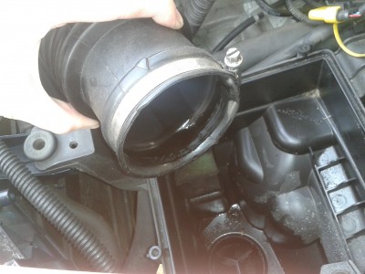

zdravim, mam motor 1,6 16v 74kw LPG a kdyz jsem menil filtry tak jsem zjistil ze mam v sani olej. vede mi tam nejaka hadicka do boxu filtru a z ni ten olej vychazi. je to normalni? nikdy jsem to nevidel

Zalezi na tom jak moc oleje tam mas.

moc ne, byl v tom žebrování, docela by mě zajímalo od čeho ta hadička je :?:

odvětrávání prostoru motoru- klikové skříně, ventilového víka.

Ta hadicka z airboxu ide do vrchnej casti motora, veka ventilov, nie? Tam trosku oleja byva. Preto je v airboxe v tom mieste ta spongia. Na samotnom vzduchovom filtri by ale olej nemal byt.

Jak pisou vyse, je tam odvetravani motoru ma tam byt takova houbicka podobna te na myti nadobi ja ji vypral pri vymene filtru v tech. benzinu vysusil a dal zpet

Pricina?? pokud to neni moc jsou to vysrazene vypary z pdvetravani motoru proto tam je olej

tak jsem mrkl na to po dvou týdnech od výměny, filtr je suchý, ale olej v sání je. tu houbičku tam mám tak ji vyčisím a uvidím.:)

Je to divne....tam by olej byt nemel...vycistil bych filtr box, vyndal tu hadici vycistil ji.....rovnou bych provedl vycisteni skrtici klapky, nekde je tu i navod. Dal filtr a jezdil a pozoroval
