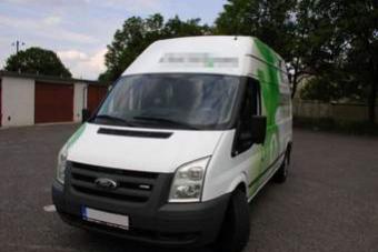

Ahoj všem,
chci vás poprosit o radu. Nevíte, jestli toto autorádio lze dát taky do Ford Transit ( a pokud ano, do kterých modelů?). Bylo vytaženo z Ford Mondeo r.v.2003.
Díky moc!! :roll:

v praci mame tento model a toto radio tam pasuje.

Rozmerove pasuje do Transita 2006+ ale zda pasujou konektory netusim...

a neni v trandaku hranaty ? jako treba ve Focusu?
Mondeo ma dole zkoseny hrany...

Dobrá poznámka s těma zkosenýma hranama. V Transitu jsou rovné hrany a pasuje do modelu 2006+.

si prave vybavuju, ze sem videl transity s rovnejma...
a mondeo ma zkoseny.
takze odpoved zni nee

Taky jsem viděl verzi, která má méně zkosené hrany (je víc podobná obdelníku) a tato verze mívá stříbrné tlačítka + ovládací kolečko. Kdežto moje zkosená verze v Mondeu verze má ty tlačítka černé... Takže mám asi smůlu... :dih:
