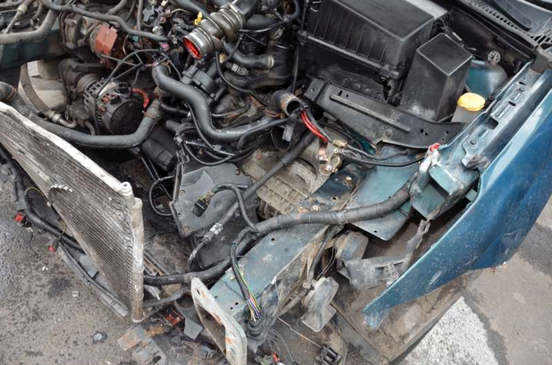

Beny85: Z tehle fotky auta po bouracce ...
http://www.ford-focus.cz/forum/download ... &mode=view
... usuzuju, ze mas 2 ridici jednotky. Ta velka plocha cerna krabice pod vyndanym drzakem baterky je kryt jednotky vstrikovani.
74 kW verze bude mit urcite jen jednu ridici jednotku. Pokud je Tvuj motor zdravy, osadil bych ho do jineho auta na elektriku s jednou jednotkou. Ja jsem si prosel vymenou elektriky ze dvou jednotek na jednu a motor slape bez problemu.
Z Tveho byvaleho auta bych ale vybral elektriku (motorovou i vnitrni) a porovnal je podle obsazeni hlavnich konektoru. Uz jen ta Tvoje priprava na xenony je pomerne vzacna vec ...

Nejsem si zcela jistý, ale myslím že mám jen jednu jednotku Delphy... tu na té fotce jsem měl venku kvůli chipu, a má na sobě tři velké konektory... Pokud mám dvě, kde hledat druhou? Další (téměř jak počítač) je u spolujezdce na boku, tam jsou asi dvě krabičky...

U spolujezdce je prave ta druha ridici jednotka. U te 74 kW verze je jen jedna jednotka, a to prave u spolujezdce - pod baterkou neni nic.
U spolujezdce mas jeste jednu cernou krabicku, to je GEM, neboli modul komfortu.
