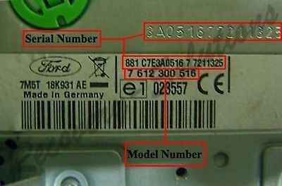

Mohl bych se prosím zeptat vyndal jsem radio z auta podle navodu a kody na boku jsou v obrazku , ale bohuzel nemuzu najit zadnej keygen abych zjistil pin. .. auto jsem koupil v nemecku pred pul rokem ale jak nastali mmrazy tak jsem měnil baterku a kod nikde v zadnych papirech k autu a ani primo v navodu od radia taky neni
http://www.imgup.cz/images/2016/12/11/2 ... 114842.jpg

mate-li FX ve vyrobni rade 7 612 300 512 (dulezita je ta 300), muzete pouzit kalkulacku v priloze, kam zadate jen poslednich 7 cislic serioveho cisla navigace
funguje i na ostatni typy navigaci s 300 ve vyrobni rade
