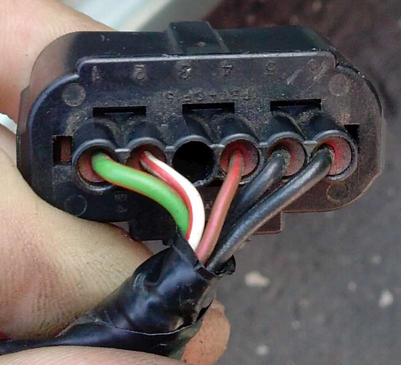

Zdravím. Rozhodl jsem se rozjet kontrolku hladového oka.Ten zaslepený pin jen mrtvý. Kdyby někdo věděl který drát vede kam byl bych mu vděčný.

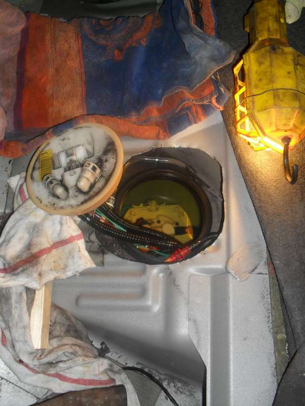

Palubák nemám ale tankoval jsem plnou a vlezlo se mi tam jen 45 L a auto už cukalo do zatáčky atd. Auto nemám dlouho ale četl jsem že má nádrž 55 L což by odpovídalo že v nádrži zhruba bylo ještě 10 L. Koukal jsem pod zadní sedadlo protože jsem cítil benzín a zjistil jsem že kolem víka čerpadla prosakuje benzín.Je tam vystříhaná díra nad čerpadlem... Asi zkusím až to trošku vyjedu se tam podívat kdo tam co udělal protože tohle se mi vůbec nelíbí a podle mě to čerpadlo nesedne až na dno.

Samotné čerpadlo je vmontováno do takového plastového nesmyslu- hrnce a ten celý je upevněn do protikusu ve dnu nádrže. Nahoře je jen velká matka skrz kterou jdou dráty a hadičky.
Pokud je to mokré od benzínu kolem té matky, tak je buď blbě dané těsnění, nebo ji je třeba dotáhnout. Pokud je mokro nahoře matky, tak propouští některá z hadiček ve spoji. Jsou tam O kroužky a ještě takové plastové kroužky, které to po nacvaknutí celé utěsní. Pokud se v tom někdo nesprávně hrabal, tak je možné, že to blbě složil, nebo tam něco pomrvil.

Potvrzuju, našťouchat zpátky ty dva O kroužky a zacvaknout hadičku do protikusu ve víku je docela náročné na nervy, ty O kroužky se rády žvejknou a pak to teče. Lepší nejdřív poskládat pinzetou ty kroužky do protikusu a hadičku na ně jen nastrčit.

Ono to prosakuje okolo té velké matice a když to chytím za ten konektor tak stým jde hýbat ale dotáhnout to nejde.Zatím se do toho nechci pouštět jelikož je skoro plná tak ještě chvíli vydržím a pak se na to vrhnu.Ten předchozí majitel musel být pěkný k.... vymění zadní ložisko a ABS k.o... Takže kdoví co tam na mě čeká .
