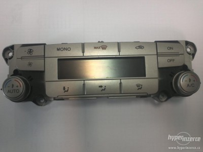

Tak jsem si objednal z vrakáče a když jsem ho šel vyměnit tak ten muj najednou běhá
ale ten co jsem koupil tak ani nˇ
prostě se ani nerozsvítí ani nejde zapnout,tak jsem jim psal co stim tak se radši ani neozvali je to vrakáč AUTODAVO neznate tam někdo někoho?chci ho vrátit ale nějak se mnou nekomunikujou
Ford Mondeo kombi,2.0Tdci 103Kw,rok v.2008

Bacha, ovladače klimy v mondeu jsou pěkně debilní a to se dost krotim
Můj ovladač z Mk4 poFL nešel krom mýho auta nikdy nikomu, ani poFL ani předFL... Na meziFL autě nejde ani předFL ani poFL ovladač a na předFL jde taky jen předFL...
PoFL ještě závisí na verzi ovladače...
Symptomy nekompatibilního ovladače jsou: nerozsvítí se vůbec ani trochu...

Díky za osvětu škoda žes to neřekl dřív než jsem to objednal,ted to snad pujde vrátit
