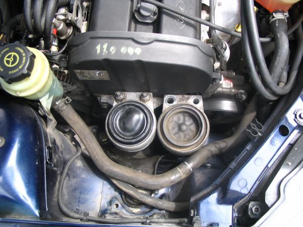

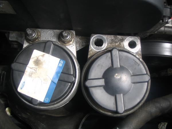

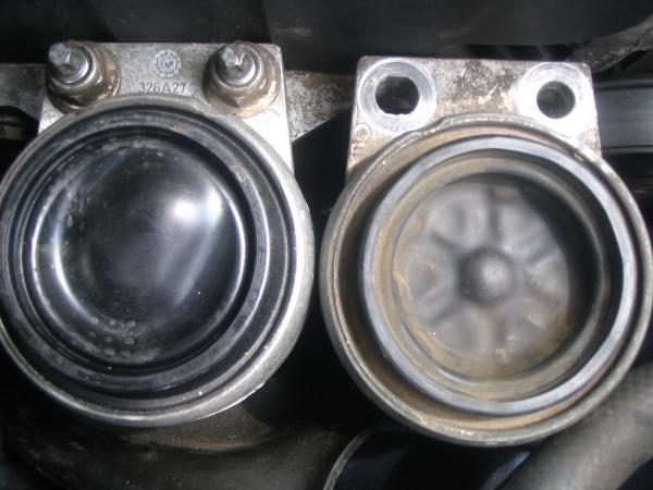

Příspěvek od Buchar » 10.06.2007 12:26
takze tady je ta fotka jaky je rozdil mezi spatnym a dobrym pravym sylenlbogem na motoru musi se z nej sundat to kryci vicko je tam jen nacvakli jelikoz je naplnen olejem tak na tom novem(prisroubovany)je videt bublina jak je plny oleje a na starem je to uplne propadly jak ten olej uz vytekl nebo se odparil je to zajimavy ale zadne stopy po vyteklem oleji sem nenasel jedine ze se asi hned tim horkem od motoru vypaloval protoze na okrajich toho syleblogu bylo videt takovy tmavy pruh asi po tom vypalenym oleji nevim hlavne ze uz to je za mnou a doufam ze to taky nekomu pomuze to co sem tu o tom napsal.
