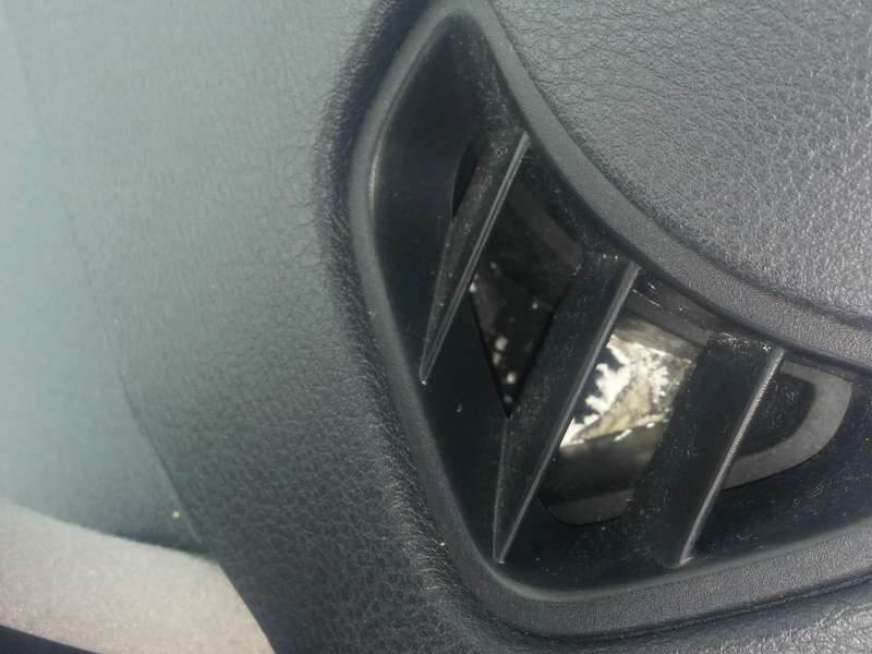

škardič
Příspěvky: 34
Registrován: 01.03.2016 12:24
Bydliště: Most ,Ústecký kraj
Re: klima málo chladí mondeo IV
Příspěvek od škardič » 21.03.2016 16:10
Co je to za humus ve ventilaci?
lucky.jack
Příspěvky: 8465
Registrován: 12.03.2011 21:18
Bydliště: v Hradci Královým
Příspěvek od lucky.jack » 21.03.2016 17:00
Plíseň?? :nixw: Tohle jako fakt z obrázku těžko od stolu někdo posoudí :roll:
škardič
Příspěvky: 34
Příspěvek od škardič » 21.03.2016 17:19
Taky si myslim že pliseň.to by se asi neměla dělat.čím to vyčistim cely okruh vevnitřnjak se toho zbavim aby se to nevytvářelo?diky
memento
Příspěvky: 715
Registrován: 24.12.2012 08:01
Bydliště: Greater Bratislava
Příspěvek od memento » 22.03.2016 15:20
Potom napis, ci si to cele precital a ako si sa rozhodol. :)
http://www.ford-focus.cz/forum/viewtopi ... =3900&st=0
Ale trochu sa mi zda ze tam vidim nejaku mnisku z profilu...? :)
ominina
Příspěvky: 356
Registrován: 09.01.2014 23:45
Bydliště: Teplice
Příspěvek od ominina » 22.03.2016 18:16
To vypadá jak můra nebo nějakej takovej krýpl. Mě mondeo nechladí už 2 roky vůbec. To pak bude u klimatizáka za ranec. Oct.1 jsem měl 3 roky a ta snad mrazila.

x.line
Příspěvky: 917
Registrován: 03.10.2009 23:52
Bydliště: Jaroměř
Příspěvek od x.line » 22.03.2016 18:28
ta mřížkajde krásně vyloupnout, tak to vytáhni ;-)
