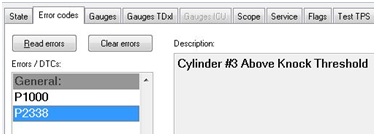

Vsetko sa zacalo s blikajucim zhavenim. Diagnostika (Fordiag) ukazala zapalovanie mimo tolerancnych hodnot.
Vycital som C2i kody a naprogramoval znova vstrekovac 2 na 3-m valci. Blikajuce zhavenie zmyzlo a s nim aj nudzovy rezim. Ale ked uz sa hodilo auto do nudzoveho rezimu, tak koli niecomu.

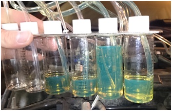

Potom som spravil prepadovy test. Po 4 minutach uz bola flasticka skoro plna prepadovou naftou na 3-m valci. Ani zvysok nevyzeral najlepsie, ale na danom valci to bolo velmi zle.

Nasledne som spravil prepadovy test. Na volnobehu to cukalo sem tam a pri 3000 otackach tiez.
- Ako vidime na tretom valci je menej prepadovej nafty, ale napriek tomu, ze repasovany vstrekovac, tak nad limitom. Vtedy som si myslel ze je zly vstrekovac alebo kody su zle.

Potom som spravil prepadovy test. Bez zavahania na volnobehu ani pri vyssich otackach. Vysledok:
- Podla testu na tretom valci vstrekovac KO.

A na zaver, co tomu sakra je? :bebng: Preco si riadiaca jednotka mysli, ze tam nie je potrebne vstrekovat palivo? Detonacny snimac je zly a neodsnima dobre tlaky z tretieho valca ked to vstrekuje spravne? Skusim vymenit vysokotlakovu hadicu z prveho valca na treti?

S odpojenym knock senzorem to jede ? Nebo nouze ?
