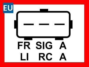

Ahoj všichni! Narazil jsem na to, že Ford zřejmě pro jeden konektor používá různé signály na 3pin konektoru alternátoru. Jak poznám který mám já ? :bebng:

1- RC
2- IG
3- AS

A dá se to nějak poznat na tom altíku, co má za piny, když ho dostanu do ruky ?
