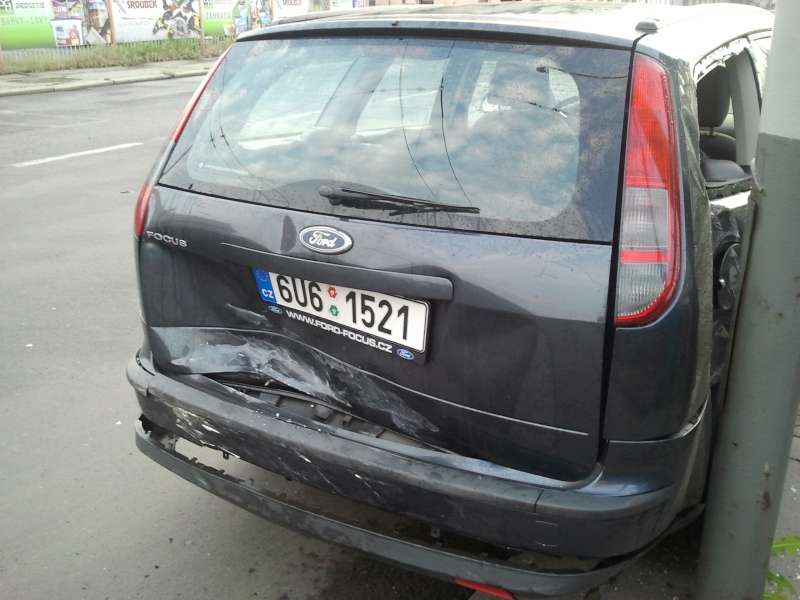

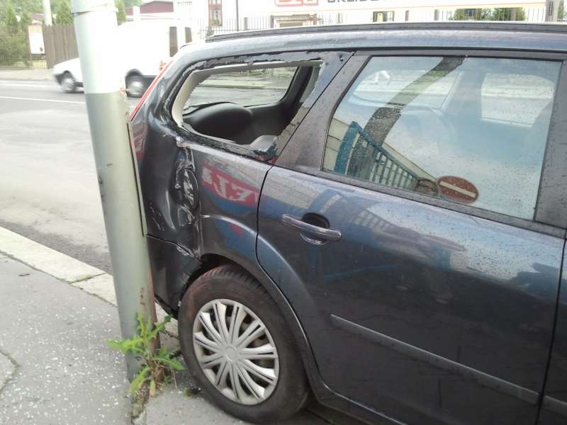

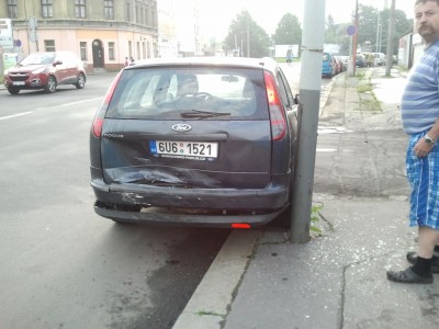

Je tomu pomalu tři roky, kdy jsme si do rodiny pořídili od Fokiho Focusáka II 1,6 r.v. 2006 a je tomu přesně den, kdy nám do kufru naskočil Hyundai Matrix. O síle nárazu svědčí i to, že jsme skončili zaparkovaný o sloup v protisměru. Auto do teď bylo úplně v pohodě, žádný problémy, jen standardní servisy. Pojišťovna chce jít do totálky, já bych volil opravu. Je to srdcová záležitost. Má to teď klempíř, který by se měl vejít do limitu pojišťovny. Ale... Nebude to z nových dílů, výběr z vrakoviště. Problém je i hnutá náprava, jak to dostalo ránu o sloup. Takže mám dilema. Jestli volit totálku, nebo se pokusit o opravu

Za me totalka - musel by se uriznout zadek a navarit z vrakoviste jiny ...

Záleží kolik by ti pojišťovna dala za totálku a kolik na opravu.Vypadá to na celej hnutej zadek,takže to nebude nic jednoduchýho.Asi bych taky volil totálku.

proc rezat ? jiny zadni blatnik , naprava je taky z dilu takze vymenit co je potreba , pokud nepujde rozebrat tak v nejhorsim pripade celou , + zadni viko a naraznik , pro pojistovnu si mylsim ze by byla oprava tak 80-100000kc , tak si myslim cca kolem 50t

Bal bych se, ze to neni jen naraznik, ale i podlaha kufru ...

Taky bych to viděl na totálku, ale třeba to nějakej šikovnej klempíř dokáže vyklepat

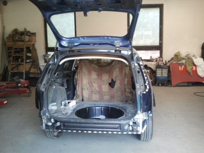

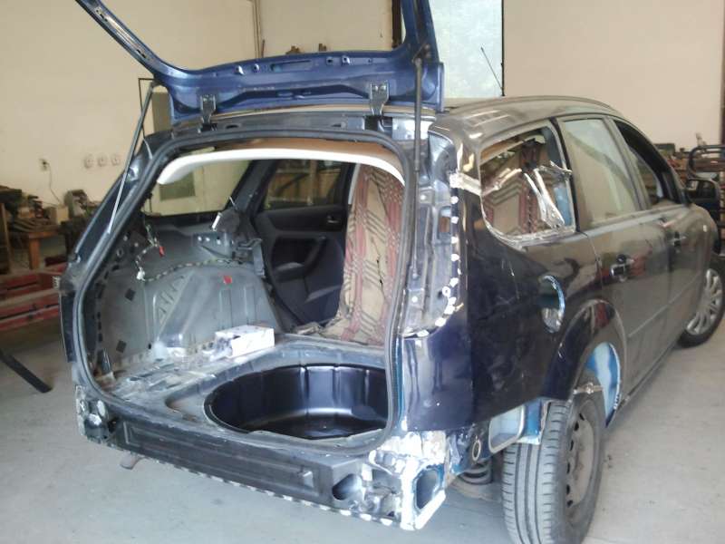

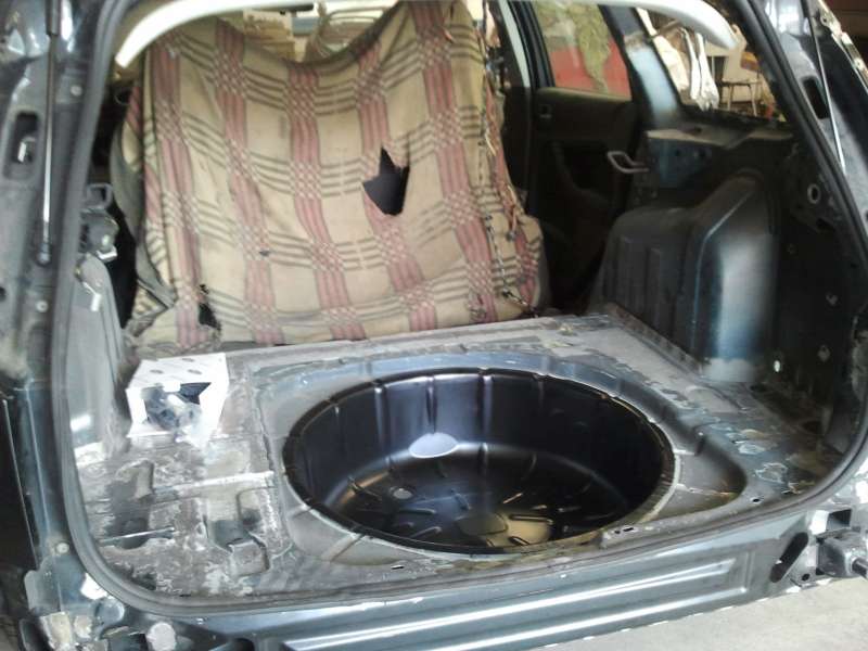

Nakonec jsem se rozhodl pro opravu. Dnes jsem se byl podívat, jak daleko pokročili. Nic zásadního jsem při obhlídce neobjevil, ale nejsem žádný odborník...
buceek07
- Příspěvky: 10344
Re: FF II Combi - totalka nebo servis?
no tvl...do toho bych nešel....
