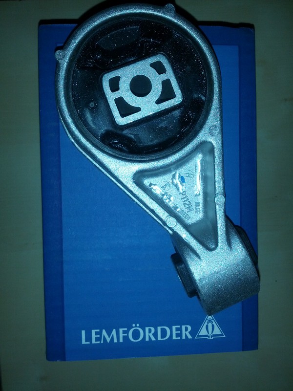

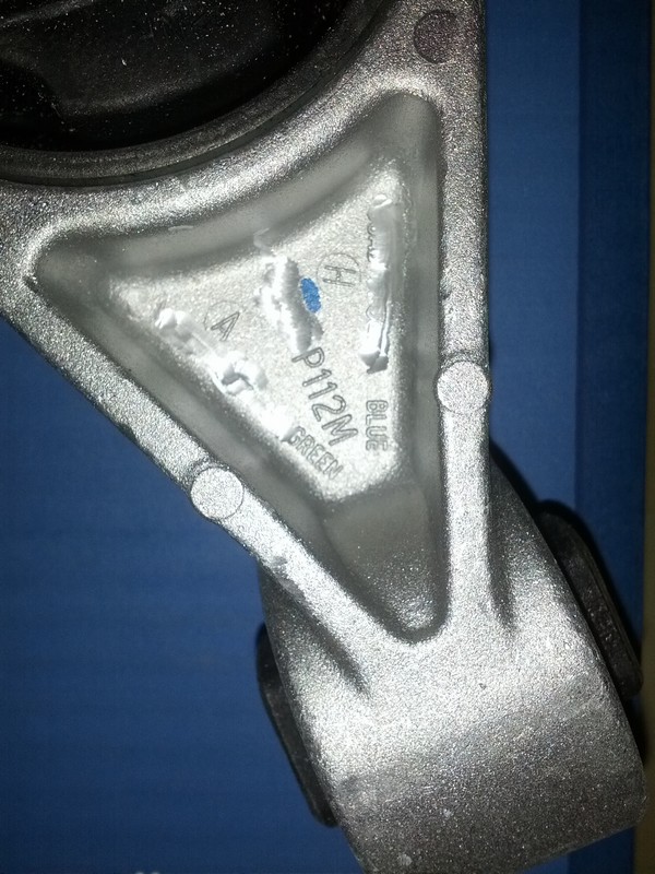

Tak jsem si vypral LEMFÖRDER a objednal. Přišlo mě toto...
Tak si říkám, že to asi bude padělek když tam byla potřeba brousit nějaká čísla... Setkali jste se s tím už někdy?

Jinak bych to zas tak moc neřešil Může být stejný obal pr více motorizací a lůžko jiný, tak jen prostě ubrousili kus čísla aby to někoho nemátlo...
BTW vidím tak v názvu Větrací mřížka, nárazník; tak buď rád, že ti přišlo co jsi chtěl :lol: (pakliže si to teda objednal z odkazu v prvním příspěvku).

@lucky.jack však já po vás nic "řešit" nechci. Má otázka byla jednoduchá - setkali jste se někdy s tím že by na novém náhradním dílu byly vyfrézovaná čísla?

Ano setkal
