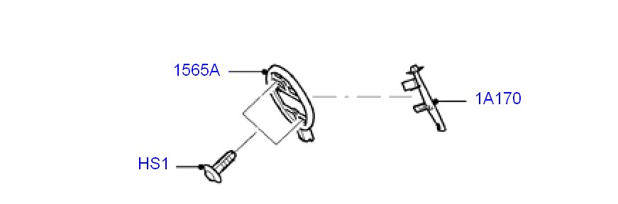

A nějaký obrázek te "placacky" a kde hledat ty konektory?

Příspěvek od Dr.Romca » 21.04.2014 16:38
Tak to je super cena, cena nových 4ks ve fordu je cca 6 tisíc...
Jinak tady obrázek z microcatu, teď nic lepšího nemám...

Dík moc, už jsem to taky našel v Microcat, celou dobu jsem na to koukal a unikalo to mé pozornosti ;-) Teď ještě zjistit, jak je to s přípravou a asi bych to toho šel. Pokud by to obnášelo jen senzory vv kolech a tyto přijímače :perfect:

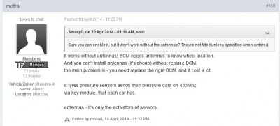

Zajímavá informace od toho člověka, který vyvíjí SW pro converse+
Neboli: Umí donutit Converse+, aby sledoval tlak v pneu přes přijímač signálu klíče, tedy bez použití originálních antén.
Prej se na TPMS musí vyměnit BCM, ale to se mi nějak nezdá...
Mohl by se někdo s přístupem do Etisu/eCatu kouknout, jestli BG9T 14A073-CL GEM (BCM) podporuje TPMS nebo ne? V microcatu je změť věcí, ale jestli má TPMS se z toho nedozvim...
