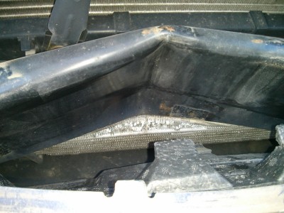

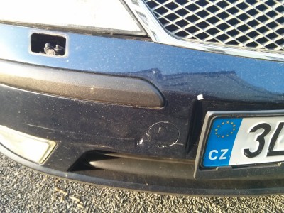

Tak se mi minulý týden povedlo nedobrzdit :wallbash: Náraz v cca 15-20 kmh do stojícího auta (btw docela slušná rána...)

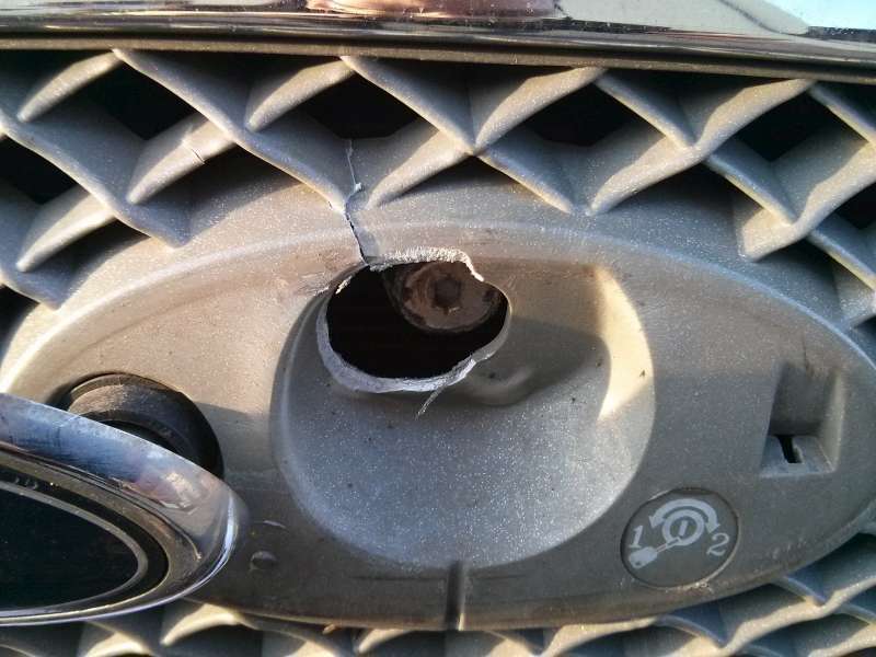

Každopádně na první pohled vypadá Mondeo relativně OK, na druhý pohled už tolik ne. V podstatě nárazník je na opravu a stříkání, maska na výměnu, světla OK. Problém nastává po sundání masky (viz foto). Vzpěra pod nárazníkem je na výměnu, pod ní je lehce poškozený z vrchu chladič turba (jestli to vůbec je chladič turba:D)
A teď bych potřeboval poradit - co všechno radši zkontrolovat? Dá se nějak ověřit, že ten chladič je OK?
Děkuji za jakýkoliv rady...

Natocit, jednoho do auta at slape na plyn, druhej k chladici a poslouchat jesi nekde nesyci vzduch, jo a neni to chladic turba ale mezichladic stlacenyho vzduchu ;), turbo se chladi olejem

Tak to jsi dopadl dobre. Janto mel podobny jen navic obe svetla, kapota, brejle a ta trubka za maskou. Ten spodni chladic mam lehce zhora kleplej ale je ok. Svestka to byla dobra ale jen v 10km/h. Ale C5ky jsou tvrdy.
