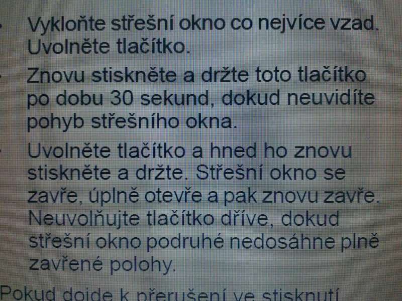

Zdravím, měl bych malej problém se šíbrem, tak se tu obracím a třeba mi někdo dokáže poradit, doufám že toto téma už někde nění, abych zbytečně někomu nezatěžoval práci, tak teď k věci.
Napíšu to od začátku jak se to stalo, netuším zda to má souvislost, ale třeba to někdo bude vědět.
Předělávám auto do FL a tak jsem koupil nové přední okno s paticí na samostmívající zrcátko, tak jsem nakoupil dešťák, zrcátko a pak jsem chtěl, aby mě auta neoslňovali, tak jsem chtěl k zrcátku od někuď vzít "plus" a tak jsem to vzal od tlačítka na šíbru, šlo to vzít od kudkoliv ale bylo mi řečeno, aby senzor nevybíjel baterku a nereagoval furt, tak jsem to vzal z toho tlačítka, protože to funguje pouze pokud je zaplej klíček.
Zrcátko stmívalo, tak jsem to vše zaizoloval, nikde nic neskratovalo apod, vše jsem udělal hezky a schoval. Druhý den jsem přišel do auta, chci stáhnout šíbr a on nic...zkoušel jsem i to "plus" zase odstřihávat, zda tomu ovladači to zrcátko nebere proud nebo něco takovýho a nic....
To "nic" musím trochu přiblížit, tlačítko na šíbr má dvě polohy, jako tlačítko na okna apod...ať ho zmáčknete kamkoliv, tak šíbr by měl mít svoje dojezdové trasy, nebo jak to nazvat....prostě zmáčknete a on se vysune jen částečně, po druhé se zavře, dalším zmáčknutím se otevře celý apod...mě na tlačítku funguje pouze poloha dopředu, do zádu to vůnec nereaguje a navíc to nemá dojezdy, musím to tlačítko drzět.
Takže šíbr funguje, ale je to na pytel, držet tlačítko celou dobu zavírání nebo otevírání je kravina a hlavně nikdy netrefím pozici, aby byl krásně zavřenej se strechou atd...
Prvně mě napadla pojistka, ty jsem prošel a nic, jedině že by byla někdě nějaká schovaná nebo něco takovýho.
Do kabeláže šíbru se nikdo nehrabal apod...takže buď umřel nějakej motůrek nebo nevím, jedině zkusit sundat strop a projít motorek po motorku a zkoušet měnit nebo nevím, ale nemám kde motorky sehnat a tak prosím o částečnou pomoc, do Fordu to opravdu dávat nebudu, tady u Nás to nejsou zrovna šikovný kluci, takže to tam nedám i z finanční stránky, vykrvácet nehodlám.
Dodávám link na youtube video, který jsem teď večer vytvořil co to dělá a jak to funguje, pro někoho kdo by to nepochopil z textu.
Předem všem děkuji za pomoc a Váš čas. :nazdravi:

dojezdy sibru se musi naprogramovat - jako dojezdy oken

Já vím jak funguje a jak se dělá dojezd na okna...ale to je něco jinýho než na šíbru, za prvé má šíbr 3 polohy a za druhý, jak jsem psal, to tlačítko funguje jen dopředu, tím že nastavím dojezd, asi nespravím na tlačítku oba směry, nebo tomu nerozumím :bebng:

Šíbr se nastavuje úplně jinak než dojezdy oken ;-) snad to bude z foto čitelný ;-) [attachment=-1]uploadfromtaptalk1394397380519.jpg[/attachment]

tomik... píše:Šíbr se nastavuje úplně jinak než dojezdy oken ;-) snad to bude z foto čitelný ;-) [attachment=-1]uploadfromtaptalk1394397380519.jpg[/attachment]
Půjdu to zkusit, pokud to bude fungovat, máš u mě pivko :-).

Problém vyřešen, snažím se krotit své emoce, ale DĚKUJI!!!!
