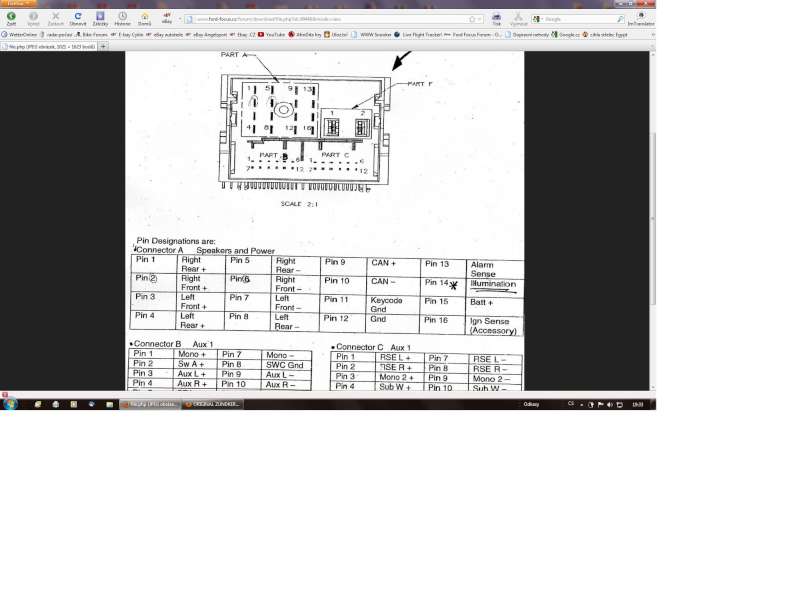

stale plus v konektoru radia

Přerušený vodič stálého napětí. Vyndej rádio a zkontroluj a proměř multimetrem připojení rádia.Bez klíčku musíš mít stále napětí 12v.
