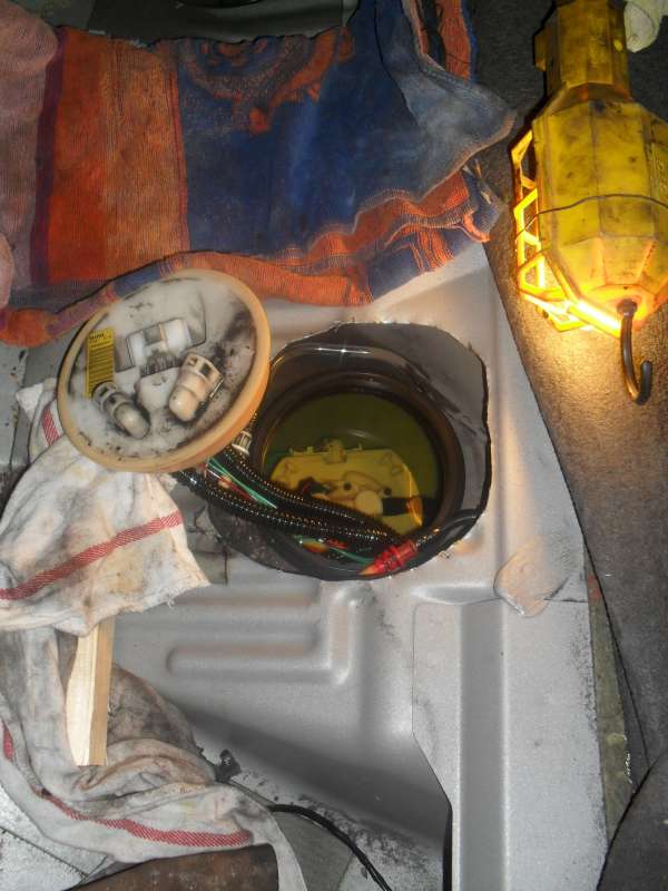

od miki21
Nůžky na plech u focuse. :cooler:

od Dr.Romca
Boha jeho kdo tohle udělá? Co pevnost celé kastle? Co se stane při bouračce? Špatně se to ohne a někomu to roztrhá zadnici? Taky mě čeká u focuse sundání nádrže, ale raději to než tohle...

od zeli
No udela to nekdo, kdo nema doma zdviz ani jamu, v servisu vyhodil 2500 za cisteni nadrze a pri predjizdeni se mu stejne muze stat, ze mu zdechne motor, kdyz ma v nadrzi "jen" 20 litru paliva.
S pevnosti kastle to neudela vubec nic, ta dira tam je, jen je o fous vetsi. Kdyz se to zpatky zase hezky zadela, tak to drzi jako pribity. Jestli ma MK4 stejne debilni malou diru, tak ji zprznim taky :mrgreen:
Je pak potreba tu diru dobre opracovat, aby pripadne otrepy a vibrace pri jizde nezpusobily, ze se prodre palivove vedeni :idea:

od miki21
Doktore ten plech je měkký jak bláto, takže jeho odolnost při nárazu je minimální. Na pevnost kastle zvětšení té původní díry určitě vliv mít nebude. A když už bude náraz tak velký, že někomu vleze plech skrz sedačku do zadele.... tak už mu to stejně bude jedno.
Každé normální auto má v místě čerpadla manipulační otvor, kudy jde čerpadlo vyměnit, jen soudruzi od Forda k tomu potřebují shazovat nádrž. :irre:
