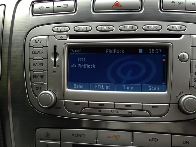

Ahoj,
Možná to tu někdě je ale nenašel jsem to. Dá se přehrát mp3 z sd-karty? Zkoušel jsem to a nějak se mě to nedaří.Jestli jo jakej je postup? Mam mondeo 2008 bez usb a convers+
1)Jaký má být formát karty?
2)Je nějaké pravidlo pro uložení složek?
3)Jakou verzi sd karet to žere? Zvládne SDHC karty?
4)Jak se to pustí. Na rádiu je jen cd/aux
Předem díky za rady.

Ne SD karta je jen na Navi .

Máš-li na mysli tuhle navigavci, tak tam je SD karta jen na mapy, Mp3 z ní pokud vím, přehrávat nejdou...

SD karta je fakt jen na mapy ... radio k ni v jinem pripade vubec nepristupuje, takze oblbnout se neda

Aha, No já jsem někde viděl že jsou nějaký mapový podklady a chlubily se tam že tam zbyde ješte prostor pro mp3 tak to bylo asi v nějaký diskuzi pro NX. Nemam tam právě usb jen aux vstup a tak jsem doufal aspoň v tu sd kartu.
Ještě takovej dotaz. Když nemam usb u radia tak nemam ani možnost přehravat pisničky z iphona přes bluetooth?
Jde mě pouze navigace z telefonu a klasický handsfree. Hudba bohužel ne. Nevíte jestli to jde obejít?

Ani NX nemá slot pro SD karty jako aux, ta má mapový podklady na DVD, který je ale taky jen pro navi...nijak jinak se využít nedá!Vico07 píše:...já jsem někde viděl že jsou nějaký mapový podklady a chlubily se tam že tam zbyde ješte prostor pro mp3 tak to bylo asi v nějaký diskuzi pro NX....

hudba jedine pres AUX ... na BTstreaming potrebujes BTmodul s USBVico07 píše:Ještě takovej dotaz. Když nemam usb u radia tak nemam ani možnost přehravat pisničky z iphona přes bluetooth?

Mňa skôr serie, že mi neprehrá všetky CDčka čo napálim, proste len niektoré vezme s mp3kami, aj preto som "investoval" do SD karty
PS. v návode k FX je možnosť mp3 aj z SD karty
PS.2 - neveriacim Tomášom natočím aj Video

Tyyyyjo, tak to bude nějaká vychytávka v novější verzi ať už FW nebo HW ne?

Ověřeno na focusu 2008
Fakt že jo

zkousels SD kartu jen s MP3 nebo na ni byly i mapy?

No paráda
a žere to tedy sdhc a nebo to musi byt ty starší?

Ja som kupoval pre istotu SD, ale zrejme aj SDHC samozrejme radšej pred kúpou odskúšať

jen Mp3ZaQik píše:...zkousels SD kartu jen s MP3 nebo na ni byly i mapy?
Teoreticky by to ale mohlo jít i s mapama, pokud tam zbylo nějaký místo... Akorát ty mapy se nedaj zkopírovat na jinou SD kartu...
A byla to 4GB SD karta (SDHC jsem u sebe neměl a nezkoušel jsem...)
V rámci testování ale můžu vzít svou 16GB z Foťáku a zkusit mu jí tam v Pondělí

Tak co zkusil jsi uz tu sdhc?
