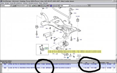

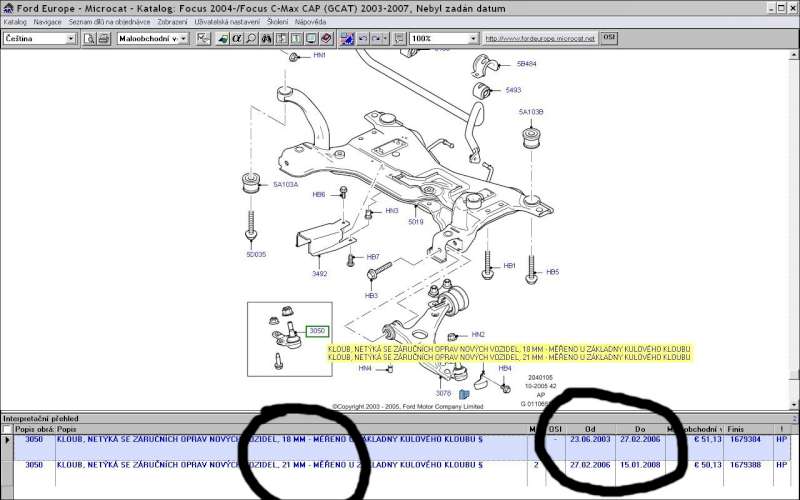

- rh1980
- Příspěvky: 794
- Bydliště: Vysočina
Re: Výměna ramen přední nápravy
Jestli se tomu dá věřit

stejné datum jsem našel už na vícero stránkách, takže asi jo. Jinak jistota je to rozdělat a změřit, ale čekal jsem, že už to někdo přede mnou řešil a bude vědět.rh1980 píše:Jestli se tomu dá věřit
