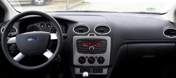

Rádio cd6000, viz obrázek..
Jaký vypálený formáty přehraje? S čím máte zkušenost? Wav nejde :nixw:

jaký vypáleny formát? Audio CD, nic jiného to neumí :)
Pokud bys chtěl MP3, je třeba to vyměnit třeba za original Sony.

Jak bylo řečeno, pouze audio cd. Druhá cesta je připojit externí přehrávač přes AUX.
Nakonec ale stejně přijdeš na to, že řešením je výměna za Sony s mp3 ;)

Ja tomu asi taky nerozumim .. tve radio umi pouze audio CD. At uz je to audio cd lisovane, tzv original a nebo vypalene. Vypalit audio cd zvladne snad kazdy, aspon trochu pocitacove zdatny, uzivatel. Staci na to snad kazdy normalni vypalovaci program, kde zvolis typ Audio CD (nikoliv datove CD), natahas tam pisnicky a vypalis.

Tak to asi blbe vypalujes, protoze to jistojiste funguje ;) Mam to vyzkousene.
Jses si jisty, ze to vypalujes jako Audio CD? Nikoliv jako datove cd, kam tahas wavy?
Jeste muzes zkusit jina media a take nizsi rychlost vypalovani.
