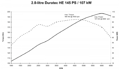

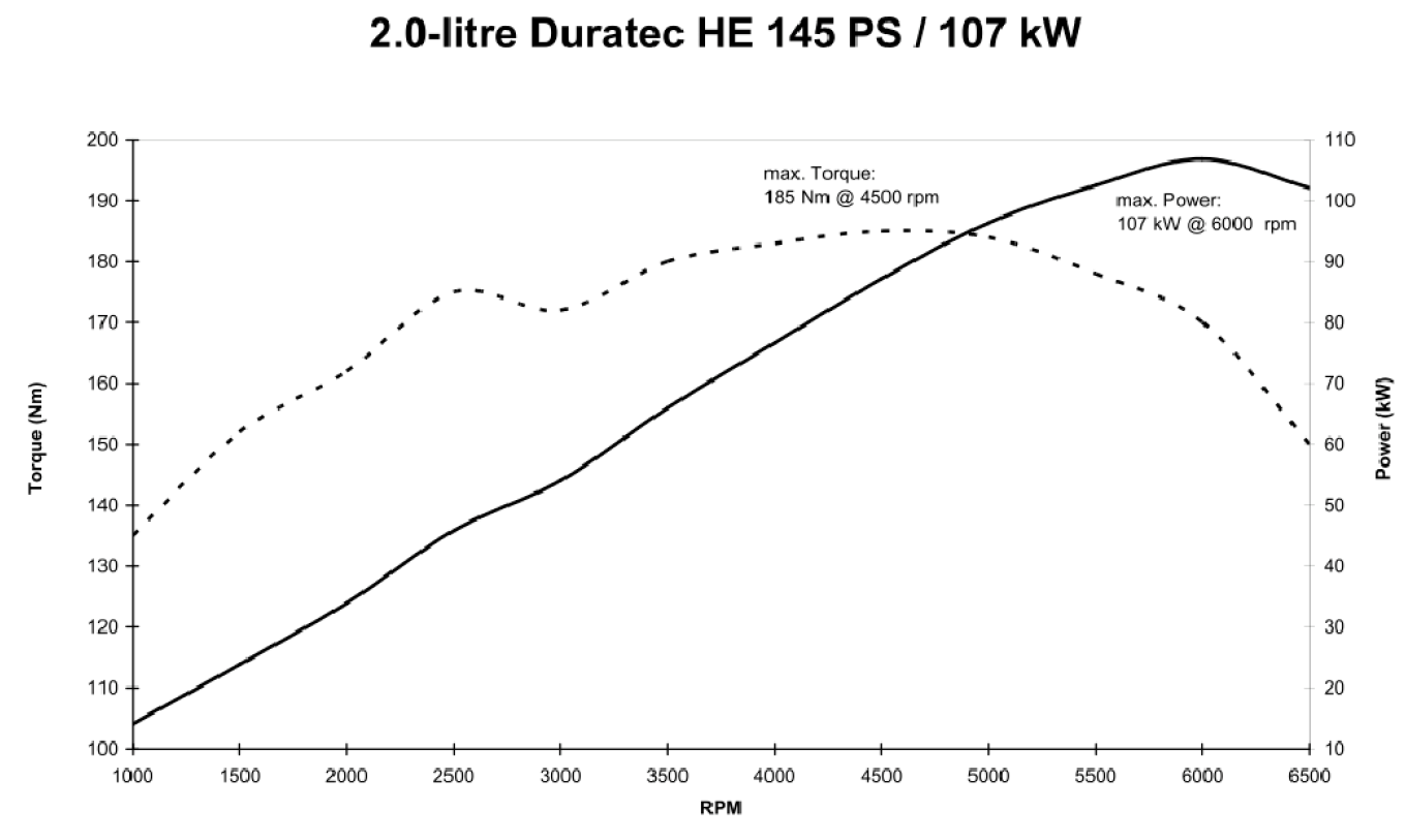

EDIT 6 :
Do prilohy prikladam charakteristiku 2.0i, z nej je zrejme, ze toho krutiaku je v oblasti od 2500 do 3500 cca 170 - 175 Nm.

To V12: ses rychlejsi nez vitr, mohl bys sem vypasat jakou ma FF2 plochu Sx=...m2 a souc.odporu Cx=... nemuzu to objevit
. Popripade kdyby si mel ofocenou technickou specifikaci s kompletnimi parametry FF2.
Ten graf je asi teoreticky nebo je to z mereni?

- V12
- Příspěvky: 6102
- Bydliště: Soporna, SK
Re: Prevodovky, typy
Redukovany celny profil A krat Cx je myslim 0.73 (alebo 0.77 ? nie som doma pri svojom PC), Cx pre hatch je 0.322, pre kombi 0.319.
Graf je z dokumentacie, niekde sa tu ten PDF povaluje. Tam najdes aj A, Cx, prevodove pomery a furu dalsich veci pre vsetky verzie FFII.
