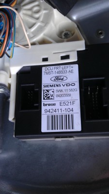

Koupim jednotku prednich levych(ridicovych) dveri na Ford Focus 2 (2009).
Kokretni modul/jednotka:
DCU FRT LEFT+
7M5T-14B533 AE
SIEMENS VDO
5WK 11 582G
04202009
BROSE E521F
942411-104
Pokud se ten modul nekde nekomu vali, byl bych vdecny.
Diky
DCU FRT LEFT+
7M5T-14B533 AE
SIEMENS VDO
5WK 11 582G
04202009
BROSE E521F
942411-104
Diky

Priznaky:
1. Cela prava strana auta funguje standardne, tedy dojezdy okynek i ovladani zrcatka je OK.
2. Detska pojistka na obe zadni okynka je OK.
3. Leva strana(ridicova) funguje, ale spatne. Nefunguji dojezdy okynek. Na to aby okynko sjelo az dolu musim tlacitko zmacknout cca 4x, stejne tak aby vyjelo az nahoru. Vzdy se po kousku popojeti zasekne. Leve zrcatko ma nejak "zmatene" smery. Tudiz kdyz chci aby se mi otocilo dolu, otaci se doleva(mackam nahoru, jede doprava...mackam doprava, jede dolu...mackam doleva, jede nahoru).
Vyzkouseno:
1. Dle navodu Fordu jsem zkousel kalibrovat okynka. Nefunguje, at uz doraz drzim jak dlouho chci.
2. Rozebrane dvere a 30min odpojeno od napajeni. Nepomohlo, priznaky furt stejne.
3. Diagnostika na hlavni jednotce hlasi, ze modul ve dverich nekomunikuje. Ve Fordu Louwman v Pribrami mi nebyli schopni rict nic jinyho nez, ze je ten modul ASI rozbity a uz mi ho objednavali za nejakej randal... ocekaval jsem, ze by mohli nejak resetovat komunikaci mezi jednotkama, ale nic takoveho pry neni, tak nevim
Mozna pricina techto priznaku je, ze loni v zime jsem jednou musel startovat pres kabely a od te doby ta leva strana zlobi. Lajckym odhadem si teda myslim, ze pri tom startovani mozna dostala jednotka nejakou ranu a neco se v ni mozna upeklo.
Proto teda schanim za nejaky rozumny peniz jinou...
Okna i zrcatka jsou vsechny v elektrice.
Priznaky:
Vyzkouseno:

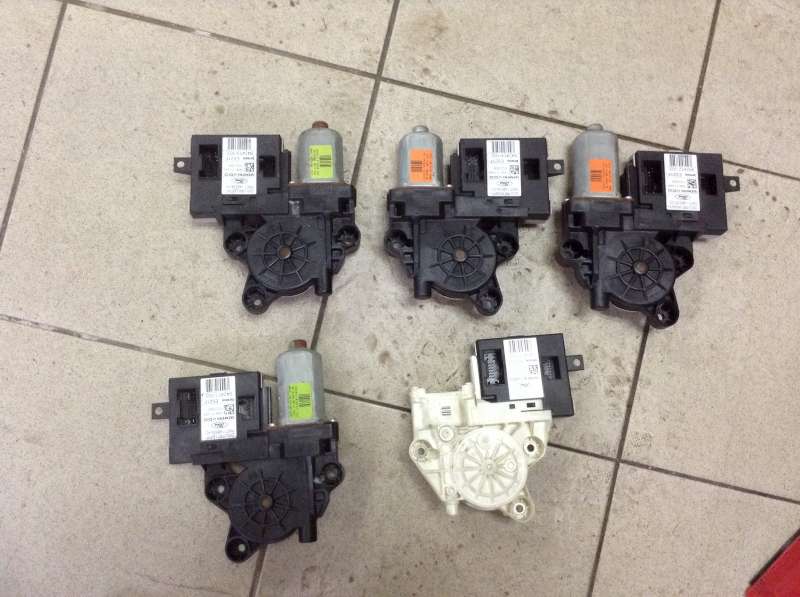

Podle toho jak to vypadalo, tak jsem dal shanel tu jednotku. Obeslal jsem nekolik vrakovist, nekolik uzivatelu aukra a vytvoril nekolik inzeratu(annonce, bazos, atd.). To vse kvuli tomu, ze ve Fordu Louwman v Pribrami mi rekli, ze DCU vyjde na cca 5000,-. Skoro nikdo ji nemel a ozvali se mi dva:
1. http://www.auto-gazda.cz mi nabidl pouzity original cely moturek s DCU za 2500,-
2. http://www.dilyford.cz mi nabidl pouze to, co jsem chtel, tedy DCU za 1000,-, coz jsem taky vzal a oni mi to poslali na dobirku a vsechno bylo OK (takze asi muzu doporucit)
Pred chvili jsem DCU vymenil a bingo...zrcatko i obe leva okynka funguji spravne. Po kalibraci i s dojezdy.
Takze timto Vam vsem dekuji za podnety ohledne diagnostiky.
