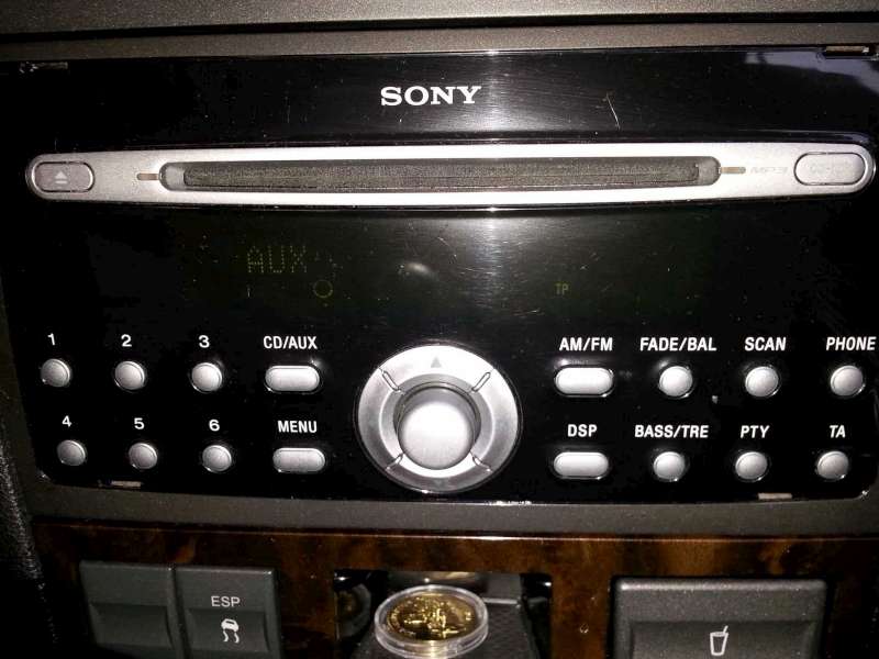

Zdravím taky mám dotaz ohledně vyndání rádia Sony viz. foto
Máte někdo zkušenost nebo návod jak na to???? :D
Dr.Romca
Příspěvky: 7107
Registrován: 27.06.2011 15:06
Re: Demontáž oválného Sony rádia
Příspěvek od Dr.Romca » 01.08.2014 21:56
1.) vezmeš/koupíš 4x klíček na vyndání
2.) Zarazíš 4x klíček do rádia
3.) Vytáhneš rádio
