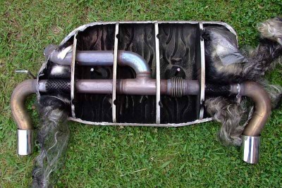

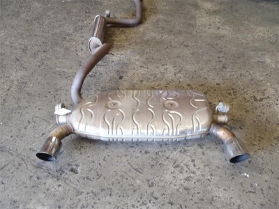

skvělé informace...kat předpokládám bude taky stejný?..ja myslím že ten zadní tlumič bude mít jinou konstrukci podívej se jak to má st a jak má rs ten výstup koncovek..myslím si že rs už nebude mít takové téčko ve výfuku,ale nevím není to jak ověřit
Ford focus ST White
6666667
Příspěvky: 698
Registrován: 06.05.2011 17:25
Bydliště: od Olomóce
Re: výfuk ST vs RS
Příspěvek od 6666667 » 05.01.2014 18:04
Ty jdeš hodně do hloubky :palec_nahoru:
RSovej vypadá jako by uřezali koncovky z ST a zavařili je :mrgreen: Potom navařili RSový trochu jinde a vualá máme novej vejfuk :lol: Made by Ford.

Re: výfuk ST vs RS
Příspěvek od lukin66 » 05.01.2014 20:50
vypadá to tak no :D právě proto mě celkem zajímá jak to u toho rs udělali....že by to fakt tak nasprosto předělali?? :D :D
