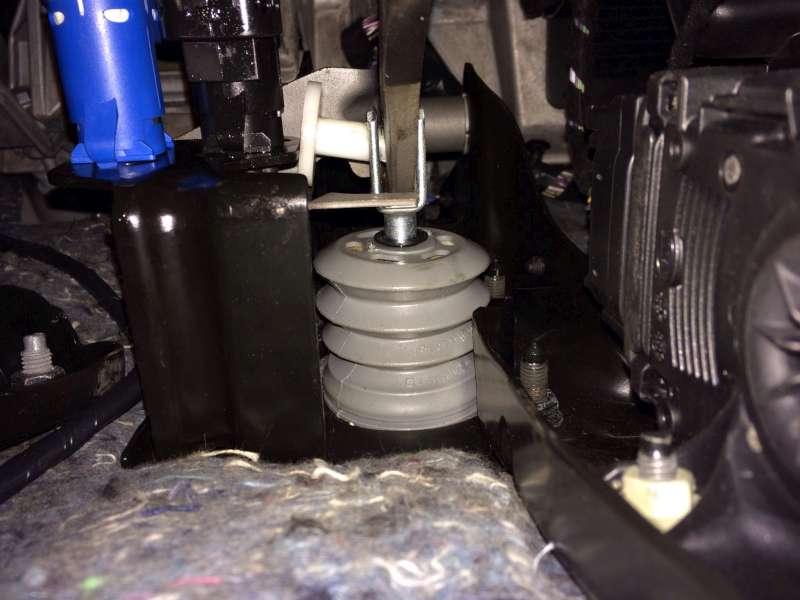

Da se nejak seridit snimac seslapnuti brzdoveho pedalu?
Mam ho nastaven nejak moc citlive, staci se pedalu jen jemne dotknout a svetla uz svitej - hlavne je to otravny pri pouzivani tempomatu.

krenda píše:Brzdový spínač má fungovat při i jemném sešlápnutí brzdového pedálu.
Ono je to prave tak jemny, ze se na ten pedal staci jen "podivat" a uz to sviti.
krenda píše:A tempomat snad můžeš vypnout nebo přerušit i na volantu, ne?
To je jasny, ale s tou brzdou je prave opacny problem. Zapnuty tempomat a brzdovy pedal ho vypne - nekdy staci i vjet do nejaky diry - brzdovy svetla probliknou a tempomat to vypne.
V zadnem jinem aute jsem se s takhle citlive nastavenym pedalem nesetkal.
Asi teda budu muset ohnout hrb a prozkoumat to sam.

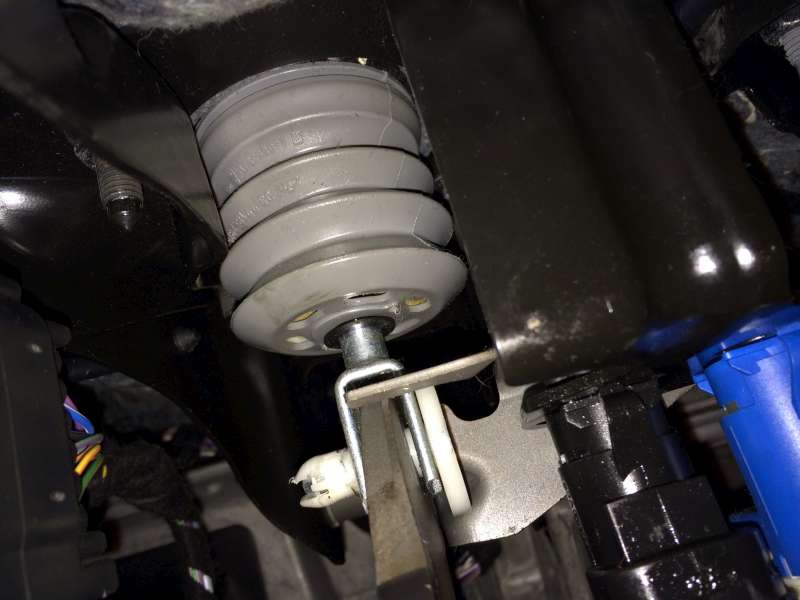

Opraveno. Na brzdovem pedálu byl vypadlý bílý čudlík a tím nebyl pedál ve své poloze. Stačilo čudlík zastrčit a již se to chová tak jak má. Viz foto.
Čudlík nasazenej.
Čudlík nasazenej.
Čudlík vypadlej.
Čudlík vypadlej.
