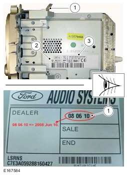

Zjištění data výroby a čísla dílu audio jednotky BOSCH
1. Částečně demontujte audio jednotku. Další informace naleznete v oddíle 415-01 odpovídající dílenské
příručky v systému FordEtis.
1a. Zjistěte datum výroby uvedené na nálepce/štítku. Příklad: 08 06 10 = kalendářní rok / měsíc /
den = 10. června 2008.
[/color]
Pakliže splňujete toto vše, obraťte se na autorizovaný servis Ford.
