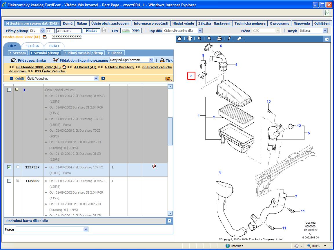

MAP je čidlo tlaku v sacím potrubí. On řeší váhu, tedy MAF :wink:

Zalezi co je tam za verzi EGR - Mondea pouzivaji MAF pouze na rizeni
prutoku EGR, ne na rizeni vstrikovane davky paliva. Takze hlucny
chod nebude mit nic spolecneho s MAFem.
Pokud je EGR podtlakovy se snimanim polohy tak tam MAF neni
to jsou TDDi 90HP a TDCi 115HP.
TDCi 130HP a TDDi 115HP maji jen podtlak bez snimani a MAF.
Novejsi maji elektronicky ovladany EGR, kde je jak snimani
polohy tak MAF.
