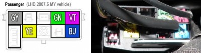

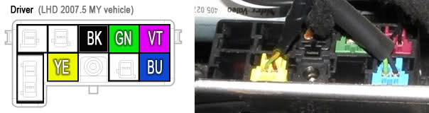

Uvidíš tam cca tohle:
spxxxx
Příspěvky: 465
Registrován: 12.06.2013 07:12
Re: Kontrolka zapnutí pásů
Příspěvek od spxxxx » 11.11.2013 10:28
Mozna bych odpojil baterku pred rozpojenim. Aby nebyly pytle ven :shocked:
spxxxx
Příspěvky: 465
Příspěvek od spxxxx » 11.11.2013 10:37
Ted me jeste napada....kdyz jsem mel sedacky rozdelane a svlecene kvuli montazi decek, tak ta vodiva folie co indikuje pritomnost pasazera je jen u spolujezdce. U ridice neni. Proto je u spolujezdce jeden pin (sedivy) navic.
Spis bych zkontroloval ten kablik co jde od te veci do ktere zapinas pas :nixw:
Ale pravda ze ten kabel stejne vede do toho konektoru.
Dr.Romca
Příspěvky: 7109
Registrován: 27.06.2011 15:06
Příspěvek od Dr.Romca » 11.11.2013 10:50
:mrgreen: tak u řidiče se předpokládá, že za jízdy bude sedět za volantem...
Jinak od spony pásu je ten fialovej ;-)
