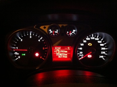

dneska jsem jel z OVY a ozvalo se pipnuti ze zadni casti auta, misto teploty se objevili carky, rozsviti se kotrolka cervene volcky a rucni brzdy. Zaroven s tim prestanou fungovat blinkry a jestlize to zustane az do zastaveni auta a vypnuti motoru, auto nezamkne vsechny dvere. Po nastartovani nejdou zadni senzory a blbne parkovaci kamera...
Vsechno se deje jenom nekdy behem jizdy. Asi pred mesicem se mi to stalo parkrat ale prestalo, dneska cele odpoledne. Nize prikladam fotku budiku. Pipne to a takhle vypadaji budiky.
Prosim prosim, stalo se to nekomu nekdy?

Re: Prosím poraďte, divné chování auta.
Tipujem zatečenie alebo oxidacia na GEM module

zmizi teplota = klesne pod nulu, proto sviti vlockamasterT píše:Ale proc kdyz zmizi teplota, rozsviti vlocka a parkovacka, proc to pipne nekde zezadu?
opravdu to pipa vzadu? jako parkovaky? pak je neco s nimi spatne a asi to zblbne i sbernici a prepise to tepolotu?
rozsviti se "parkovacka" - co to presne znamena? co vsechno se rozsviti?

Tak jak jde videt na fotce. Venku neni nizka teplota, neni duvod, aby se rozsvitila vlocka oranzova natoz cervena. Teplota zmizi a ukazou se misto ni dve vodorovne carecky a rozsviti se kotrolka rucni brzdy.
Ano, kratce to pipne nekde zezadu, ale je to vyssi a kratsi ton, nez jak pipaji parkovaci senzory.

vlocka sviti, protoze auto nezjistilo teplotu (asi to spatne pisu
rucka i teplota jdou pres sbernici ... nepripojovals na ni neco?
pokud ne, tak se s Tebou mozna louci budiky nebo GEM ... zkus odpojit vsechny konektory z GEMu + jeden v budikach a zkontrolovat, zda jsou ciste
Nic jsem nepripojoval, jenom ten woofer a kameru pred tremi mesici.
Jeste me napada, nemuze to mit souvislost s priojenim radia? Mam Pioneer 9220 BT a pripojuje se to na CAN BUS...a vecer pred tim, nez mi to zacalo takhle blbnout jsem s tou krabickou CAN BUS neco delal, byl tam blby kontakt, tak jsem to prelepoval.
Jinak mam posledni dobou slabou baterii, nekdy rano to spatne startuje. S tim nic?

Já bych to asi taky tipnul na ten GEM. Navíc některý GEMy při resetu pípnou..

Ale kdyby to piplo od GEMu, tak by to slo nekde od palubovky/spolujezdce ne?

jp, to pipa pred spolujezdcem
zkus odpojit radio od sbernice a poradne zaizoluj piny!!! jestli se to bude opakovat, ci ne

vypada to jakoby se zkratoval can .
